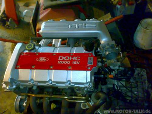

Habe mir bei Ebay einen Rs2000 N7A Motor für nen Umbau gekauft. Der neue Kabelbaum ist durch eine Umbauliste und einen Stecker vom Schrotti angepasst auf meinen 1,6 l 16V L1E Kabelbaum von der ZEB. Ist ein Cabrio Mk6 Michael Schumacher Edition mit großen Trommeln hinten (XR Achse).
Ich bekomme keinen Zündfunken und da ich den Verdacht habe, dass mein externes PATS modul hinter dem Beifahrerairbag die Ursache sein könnte, obwohl ich eines der Steuergeräte Code:FALL angeblich ohne PATS beim RS Motor dabei bekommen habe. Habe noch ein altes Cabrio Baujahr 92 garantiert ohne Pats. Da passt auch der Stecker vom Rs2000 Kabelbaum auf anhieb. Leider dasselbe Ergebnis. Kein Funke.
Motor ist im ausgebauten Zustand und steht fest auf einem Motorheber. Der Motorkabelbaum wurde von mir verlängert um den Motor ersteinmal zu testen vor dem Umbau. Alle Massepunkte sind sorgfältig auf eine Metallschiene geschraubt (ausser Refernzmassen natürlich) und mit der Fahrzeugmasse verbunden. Diverse Kabel in dem Kabelbaum der Ansaugbrücke sind auch schon neu, ganz vorne weg die zu den Zündspulen (sehr anfällig). Habe festgestellt, dass die Pfeifen, die das mal repariert haben + und - vertauscht haben.
Kann das eine Spule oder das Steuergerät zerstören?
Habe auf guten Rat hin auf die Doppelzündspule der neueren 16V Maschinen umgebaut. Leider immernoch keinen Funken.
Das Steuergerät scheint zu arbeiten. Kann eine Blinkcode Ausgabe machen. Bis auf das angeblich blind angeseuerte Magnetreinigungsventil sind Keine Fehler vorhanden.
EDIS Modul gewechselt (12 Volt liegen an), Zündkerzen getauscht. Kurbelwellensensor ist laut Messung auch OK.
Die Krafstoffpumpe ist beim einschalten der Zündung auch zu hören. Kann ich deswegen die WFS ausschließen?
Habe mir wie man vllt. sieht echt Mühe bei der Restauration gegeben. Teils sandgestrahlt und neu lackiert. Wäre schade wenn ich nicht weiter komme.

haste mal auf den zündspulen saft gemessen ?
kommt auf denen überhaupt was an ?
habe den verdacht das dein kabelbaum nicht richtig ist.
steuergerät auch vom rs genommen ?

Die Kabel die zur Zündspule gehen haben vielleicht Kabelbruch??? Du kannst ja mal den Stecker von einer abziehen und messen ob Strom ankommt.

ER LAÜFT. Dank dir und deiner Anleitung mit dern schwarzen Kabeln von der ZV Steuerung. Diese schwarze Leitung iträgt die Versorgungsspannung für die Zündspulen. Ohne durchverbinden mit 15 A Sicherung fließt zuwenig Strom.
Könnte dir den A.,... küssen. Ein halbes Jahr bastel ich nun.
Youtube Video folgt.
Vielen Dank an alle. Thread kann geschlossen werden.
An alle die einen Umbau vorhaben ab MK5 mit ZV. Schwarze Kabel am ZV verbinden.
