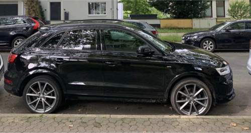

@aiio schrieb am 13. März 2017 um 08:25:10 Uhr:
Mal so nebenbei: Solange sie nicht montiert ist, bleibt der Informationsgehalt dieses Threads eher minimal. Unmontiert sehen sie alle gleich aus, egal ob 19", 20" oder 21".
Hier einmal ein Bild von 20" V-Design Felgen montiert auf einen Q3
V-Design
