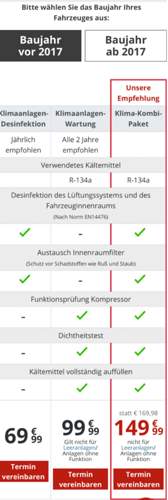

Kosten heute bei Toyota 129€ (Nachbar arbeitet dort)
Bei ATU wären es 99,90€ gewesen (als Vergleich).
Kennt jemand den Preis von VW?
99,90 für ne neue Befüllung oder wird da auch komplett auf Leckagen geprüft und so
Siehe Foto / Anhang
Ich hab letztes Jahr mit auffüllen 156€ bezahlt. Zwei Jahre zuvor mit dem Auto von meinem Sohn da gewesen, waren es noch 75€.

@Geizhals schrieb am 1. Juli 2024 um 19:26:14 Uhr:
Da sind ja die Preise von ATU geradezu Dumping.
Das hat mit dem verwendeten Gas zu tun. Ab ca. 2017 mussten die Hersteller ein viel teureres Gas verwenden. Aktuelle Preise sind 99 zu 149 €. Je nach dem ob älter oder neueres Fahrzeug. Die Preisunterschiede gibt es überall.
Du hast recht. Grad mal nachgelesen.
(Kältemittel R134a ist aufgrund der künstlichen Verknappung durch die EU teuer und mitunter sogar sehr schwierig zu bekommen. Zusätzlich taucht auf dem Markt auch immer wieder illegale und teils gestreckte Importware auf)
Da kann man ja nur hoffen das die preiswerten Anbieter nicht aus versehen gestreckte Importware verwenden.
