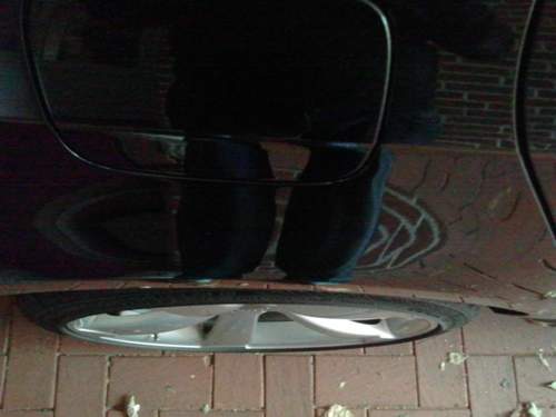

Joo, vorne steht das Rad zu viel raus hinten ist ok.Also doch die 8,5x19
MFG Johann

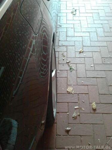

Ich habe mich auch bewusst für die 8,5x19 entschieden.Ich mag es nicht, wenn die Räder vorne weiter heraus schauen als hinten.
Die Eintragung beim TÜV war kein Problem.
Habe nun hinten 10mm Distanzscheiben von Power Tech montiert.(Nur die sind zugelassen beim Fronttriebler, da die Scheiben eine Nabenverlängerung besitzen.)
Räder stehen nun satt im Radhaus, nichts schleift und die
Eintragung war ebenfalls kein Problem.
Die 9x19 ET33 hätte der TÜV Prüfer bei uns niemals eingetragen.
Das war bei meinen 8,5x19ET43 und den 10mm Scheiben schon verdammt knapp.
Nicht das die Reifen irgendwo schleifen, aber mit den Felgenschutzkanten sind die genau bündig mit dem Radhaus, das war schon verdammt knapp.
Vielleicht ist die DEKRA da etwas kulanter.
