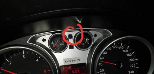

Mein Kuga hat jetzt knapp 200.000km runter und seit ca 2 Wochen geht das rote Licht während der Fahrt etwa für 3-4 Sekunden an. Dann schaltet sich auch der Radio ab. Geht das licht wieder aus geht auch der Radio wieder an.
Das Problem tritt ganz unterschiedlich auf. Manchmal alle 10 min, manchmal 1 std gar nicht.
Weiss jemand was das sein könnte?
Fehlermeldung selbst zeigt es keine an.

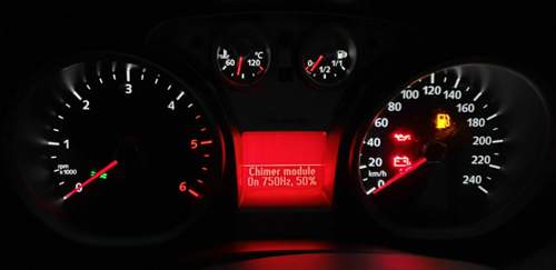

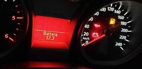

Hab jetzt nochmal geschaut im Geheim Menü. Danke für den Tipp kannte ich übrigens noch nicht, auch nicht nackt 4 Jahren Kuga fahren 😉
Welches ist denn von den ganzen Anzeigen die Bordspannung? Und welche Werte wären dort normal.
Die 2 sind es nicht oder?
Bild 1 😁 ... steht ja auch da Battery.
12,3 im Stand normal. Bei laufendem Motor sollte die Spannung zwischen 13,8 und 14,8 Volt liegen (je nachdem wie viele Verbraucher laufen).
Wenn Du Dein Lenkrad mal schnell hin und her bewegst kann die Spannung bis zu 16 Volt hochgehen, da der elektrische Motor der Lenkung soviel zieht.

das ist doch die Kontrollleuchte für die Wegfahrsperre.
Zeigt die Meldungen auch für andere Verbraucher an ?
