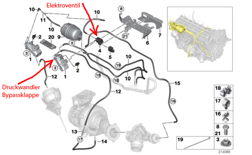

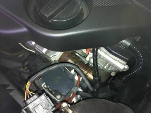

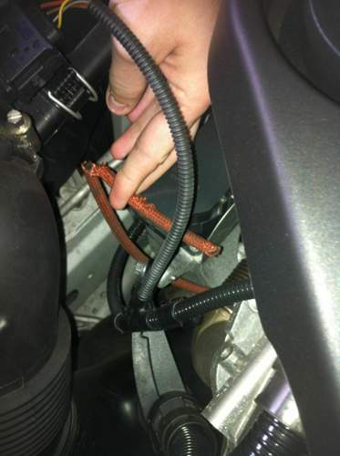

Hallo allerseits,
ich habe gestern festgestellt, das sich wohl ein Marder in meinem Motorraum vergnügt hat.
Der Rote Unterdruckschlauch vom AGR Ventil ist zweimal durchgebissen 🙁
Habe das Teil bei Leebmann gefunden. Wenn ich das richtig sehe, müsste es sich um die Nr. 15 bei folgendem Link handeln:
http://www.leebmann24.de/bmw-ersatzteile/#!marke=BMW&mospid=50468&vin=&hg=11&btnr=11_4142&grafikid=162950
Kann man das Teil selbst tauschen, oder muss dafür der halbe Motorraum zerlegt werden?
Oben dürfte man ja ziemlich leicht ran kommen, indem man die Motorabdeckung runter nimmt. Aber unten habe ich nichtmal genau feststellen können, wo der Schlauch genau hin geht.
Danke schonmal für eure Hilfe
Img-0970
Img-0971
Img-0972

was tust Du Dich denn so schwer? Kauf Schläuche mit 3,5 x 2 mm und tausche alle Leitungen gemäß dem angehangenen Bild aus. Stahlgruber? Würde ich nicht machen. Du brauchst beim 535d LCI dringend Hitzebeständigkeit (ca. 150°C) mit gegebenenfalls Gewebe ummantelt. Ich habe meine bei www.turboloch.de bestellt - sind 3,2 x 2 mm. Und die habe ich seit 50.000 km drin. Die werden auch im BMW-Versuch verwendet.

So, habe den Schlauch vorhin gewechselt.
Habe gehofft, das der evtl. für das schlechte Ansprechverhalten meines Motors bei wärmeren Temperaturen, direkt nach dem schalten, verantwortlich war. Ist aber leider nicht so 🙁
Ich habe die anderen Schläuche alle kontrolliert und konnte soweit keine Beschädigungen feststellen.
