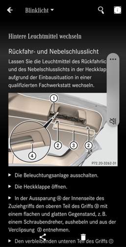

In meinem vorherigen W246 war in der Heckklappe eine Umfeldbeleuchtung inkl. roter Warnleuchte nach hinten eingebaut. Diese vermisse ich beim W247. Frage ist, ob die schon jemand einmal nachgerüstet hat und ob das überhaupt geht (Strom?).

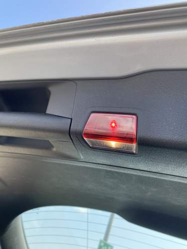

Bei mir (B250e, 11.2020) ist diese Lampe serienmäßig verbaut. Siehe Bild. Vielleicht liegt das Kabel wenigstens schon drin. Ansonsten könnte man das Kabel für die Kofferraumbeleuchtung anzapfen. Könnte aber mit der Kabeldurchführung in die Heckklappe schwierig werden...

Gerade mal nachgeschaut:
Bei mir mit Lichtpaket EZ 08/2020 ist die Lampe vorhanden.

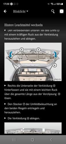

Ja, U62 habe ich. Auf der linken Seite der Klappe ist ein Rechteck vorgestanzt von dem man annehmen könnte, daß das ausgebrochen werden kann.
