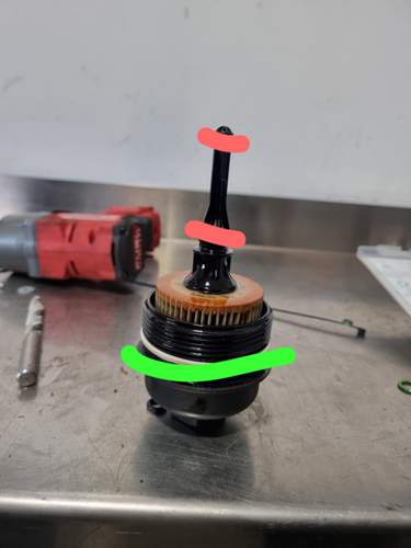

Guten Abend,
Ich fahre einen Polo 9N 1.2 54PS Bj: 2005 125tkm auf der Uhr und habe ein problem.
Das Auto habe ich mir vor einpaar Tagen gebraucht von Privat gekauft und schon tritt mein erstes Problem mit der Kiste auf. Es ist mein Erstwagen also entschuldige ich mich für jegliche dumme Aussagen im Voraus.
Am Anfang lief alles rund , am ersten Tag bin ich schon 100 km (mix aus Autobahn, Landstraße, Kurzstrecke) gefahren und es gab kein Problem. Am zweiten tag genauso. Dann war es soweit. Nach einer mäßigen strecke von 12 km piepte mein Auto und die Öldrucklampe blinkte rot. Ich habe natürlich sofort angehalten, Ölstand und Ölverlust überprüft ohne irgendwelche Anzeichen .
Ich habe den Motor dann neu gestartet und sah keinen Fehler, kein piepen und bin auch nachhause gefahren und in meiner Einfahrt hats dann wieder gepiept.
Seitdem piept der Wagen ständig nach 20-30 minuten und ich bin ratlos.
Ein befreundeter KFZ Mechatroniker hat mir gesagt ich solle mir einen neuen Motorölstandsensor, Öldruckschalter und neues Motoröl zulegen und er würde mal den alten müll ausspülen und neues frisches öl + sensoren einbauen.
Er kann mir jedoch keinen VW service anbieten und keine Druckmessung etc. durchführen.
Die Teile sind bestellt und ich hoffe dass es nur ein Sensor ist, statt der Ölpumpe.
Zu mir, ich bin 20, kann mir keine großartig teure Reparatur leisten und habe mir das Auto für meine Ausbildung zugelegt die nächsten Monat beginnt. Mir wird schon ganz übel wenn ich dran denke , dass mir das Auto wissentlich in diesem Zustand verkauft wurde. Natürlich gabs eine Probefahrt, und ich habe das Auto intensiv getestet in den ersten Zwei tagen ohne Fehler. Plötzlich kommt dann dieser Rotz.
Es ist mir bewusst dass ein Defekter Ölkreislauf zum Motorschaden führen kann und somit den Tod bedeuet, aber ich kann mir einfach keinen überteuerten VW service leisten im moment.

Man kann auch direkt am Öldruckschalter eine Kontrollleuchte anbauen dann kann man das Tachogemere alles ausschließen um dieses zu prüfen. Aber wahrscheinlich fehlt diesen Motor tatsächlich der Öldruck. Manchmal wurden auch einfach nur falsche Öldruckschalter eingebaut ! Viel Glück.
Also um euch alle nochmal abzuholen und für die die eventuell mal das selbe Problem haben:
Ich habe mir eine gute freie Werkstatt rausgesucht und einen Termin vereinbart um zu checken woran das Problem liegt. Wobei ich mir eigentlich sicher war dass im besten Fall die Ölpumpe gewechselt wird oder im schlimmsten Fall die Pleullagerschalen einen weg haben.
Die haben das 10W16 Öl abgelassen weil das sowieso viel zu dick und nicht gut für den Motor ist und haben durch die Ölablasschraube endoskopiert um festzustellen ob das Ölpumpenansaugsieb verstopft ist. War alles top. Danach haben sie den Ölfilter rausgedreht und haben gesehen das an diesem die beiden unteren Dichtringe fehlen... :-))))
Kann man sich nicht ausdenken.. Ich habe 2 Ölfilterwechsel mit Ölwechsel bekommen seit dieses Problem bestand.. einer von ATU gut ok. Aber der andere von einer Seat-Vertragswerkstatt!!! Die Sollten das doch Wissen.. Gut also Dichtringe rein und Wagen hat wieder Öldruck. 🙂
Der Freundliche meinte dass wenn man den Ölfilter bestellt sind diese beiden unteren Dichtringe nicht dabei und müssen Extra bestellt werden.. Aber sowas entschuldigt garnichts.
Naja bin jedenfalls super happy und eine gute Werkstatt habe ich jetzt auch.
LG
Pepe
Ach und hier noch ein Foto. Die Rot Markierten Stellen ist wo die Dichtringe fehlten.

@pepescheppert schrieb am 26. März 2024 um 16:39:13 Uhr:
