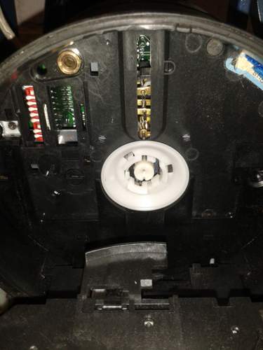

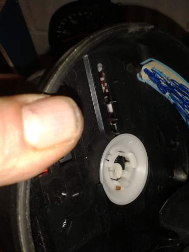

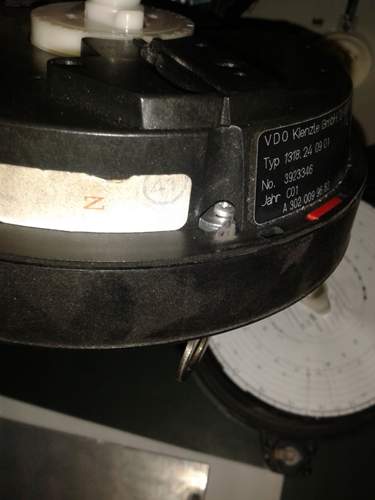

Schließt der Deckel richtig? Falls Spiel zwischen Deckel und Gehäuse ist, mal vorsichtig nachdrücken. Wenn es mit reinigen, und vorsichtigen Einsprühen (Silikonspray) der Schreibstifte nichts bringt, ist innerlich was defekt, so daß die Störungsleuchte leuchtet.
Ok, Danke. Der Deckel schließt ordentlich. Wo sprühe ich die Stifte ein?
Die 3 Schreibstifte (Mitte, oben) müssen sich (vorsichtig) leicht reindrücken lassen. Ist jetzt ein Foto vom Einfahrertacho, beim Zweifahrer ist noch eine 2. Klappe, wo auch noch ein Stift ist. Die kleine Kreuzschraube am Schloß muß fest sein, damit der Deckel stramm schließt. Schmiermittel auch nur vorsichtig auf die Stifte träufeln. Nutzt Du das Fahrzeug gewerblich, so daß die 2 Jährige Tachoprüfung gemacht werden muß ?
