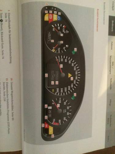

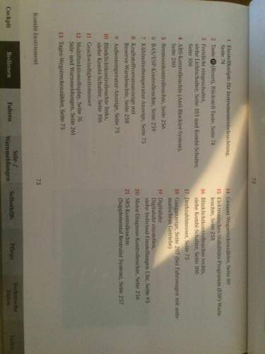

Hab mal die 4 Seiten aus dem Handbuch (ebenfalls 230k Vormopf) dazu abfotografiert und in den Anhang gepackt, ne rote Lampe hab ich bei mir allerdings nie gesehn.

Kann man auch die "Rot-Lampe" mal sehen?
Leider kann man die Betriebsanleitung für den Vormopf bei MB nicht mehr kaufen. Ich hatte dort schon mal vor ein paar Wochen dort angefragt und einen negativen Bescheid bekommen......
Was meinst Du mit Deiner Frage:"Kann man die Rot-Lampe mal sehen"?
Danke für Deine Bemühungen!
Wie schon oben aufgeführt, ist mein Sohn mit dem Auto unterwegs. Ich meine, dass er telefonisch was von einer roten Kontrollleuchte mit Schlüsselsymbol (wie abgebildet) und über die Ziffer 28 gesagt hat .
Es kann natürlich auch orangefarben gewesen sein.

Hast du so ein Kombi-Instrument? Ist die Anzeige nach Wiederstart aus? Rot immer Gefahr.

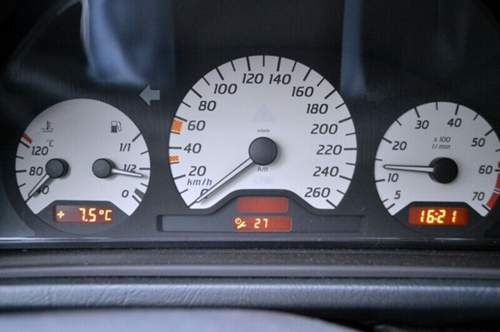

Mein Sohn hat mal ein Foto vom KI gemacht. Wie zu erkennen ist, sieht man in der Mitte eine 27 und links davon den Werkzeugschlüssel mit dem Uhrensymbol.
Gestern war noch die Nr. 28 zu sehen.
Vielleicht kann mir jemand jetzt sagen, was die Anzeige zu bedeuten hat.
Danke!
Was wäre denn mal mit Beiträgen lesen und drüber nachdenken ? Steht doch alles oben .....
Service in 27 Tagen. Eigentlich ganz einfach......
Ich war mir nicht 100% sicher, nun weiß ich es.......
Danke!
