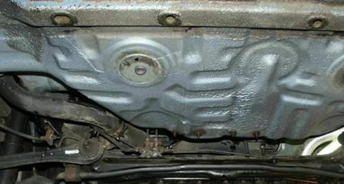

Den Unterboden habe ich soweit es geht ( ohne Hebebühne ) mit Seilfett aus der Dose behandelt .
Die Türen , Haube , Kofferraum sowie Schweller mit Fluid Film AS-R , jedoch komme ich nicht an den Innenschweller dranne , da ist der Hohlraumstopfen so blöde , dass es ohne Bühne nicht geht .

Ja die schweller habe ich über die Ablaufstopfen konserviert . Sind unter jedem schweller immer 4 Stopfen ( Siehe Foto ) jedoch ist am innen schweller sieht man wenn man sich unter das auto liegt seitlich auch noch ein Stopfen , da komme ich nicht hin , meine Hoffnung war nun , wenn ich ordentlich Fluid Film da reingeblasen habe ( Siehe Foto dass das ausreicht )

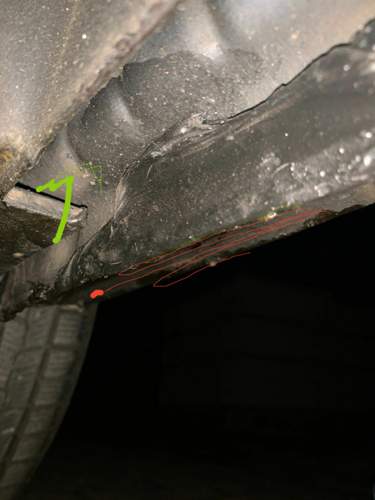

So also ich habe mal ein Bild angehangen , das rot markierte ist die schweller Falz , das grüne mit dem Pfeil ungefähr da sitzt der andere Stopfen an den ich so schlecht hin komme . Ist halt die Frage ob das ff bis dahin kriecht

Damit kriegt man ja eine recht ordentliche Verteilung hin. Bei rund 60 cm Länge der Sonde und vier Öffnungen im Schweller müsstest Du so ziemlich alles erwischt haben. Dazu kommt die Kriechfähigkeit von dem Zeug und auch noch die große Menge, die Du da reingepustet hast. Ich würde mir an Deiner Stelle keine Sorgen machen.
Es sei denn, der Schweller ist in Längsrichtung in zwei Kammern geteilt, die durchgehend voneinander getrennt sind. Das halte ich für sehr unwahrscheinlich, kenne mich mit dem Ford-Modell aber nicht aus. Es wäre für die Hohlraumkonservierung eine ganz doofe Konstruktion, deswegen glaube ich nicht, dass die Schweller beim S-Max so gebaut sind.

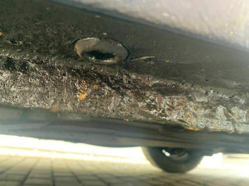

Also wer auch mal geplagt ist einen smax zu konservieren . Wie auf dem Foto zu sehen ist , reicht es die schweller von unten zu konservieren und nicht nochmal über den Stopfen an der Seite .
Habe alle Löcher mit der hohlraumsonde und fluid Film Asr ausgespritzt insgesamt 5 Dosen . Das Zeug kriecht sehr gut und hält auch 5 Jahre

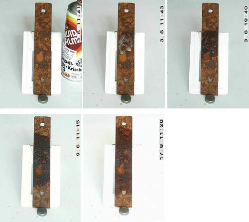

Bei Fluid Film AS-R muss man sich keine Sorgen darum machen, dass man damit nicht alle Stellen erreicht. Denn das Verteilen besorgt das Zeug aufgrund seiner Kriechfähigkeit quasi von selbst. Die 60-cm-Hohlraumsonde ist dabei schon eine große Hilfe.
Unten sieht man, wie sich AS-R über einen Zeitraum von 2 Wochen auf rostigem Stahl verteilt. Der Vorgang ist aber nicht nach zwei Wochen beendet. Das Mittel wandert auch danach noch weiter.
Fluid Film AS-R Kriechtest zwei Wochen
