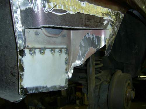

Da hilft nur noch raus schneiden und neues Blech einschweißen.

Die Entspitzen gab es mal im gutem Zubehör zu kaufen, ist aber Schweissarbeit.
Alles andere was nur Oberflächenrost ist, sollte gründlichst entrostet werden und anschliessend mit
50% iger Phosphorsäure behandelt werden, diese muss aber mindestens 24 Std einwirken können.
Am besten komplett tränken.
Ist ne mortz Arbeit dein Objekt.
Kannst gern nachfragen wenn du Hilfe brauchst.

Endspitzen sind die Teile die bei Dir vergammelt sind.
Anbei ein paar Bilder von einer Reparatur.
Pic-0002
Pic-0003
Pic-0004

Um den Rost erstmal auszubremsen sind Epoxy-Rostwandler eine sehr schöne Sache. Eine genauso wenn nicht sogar bessere Alternative ist das Verzinken mit einer Elektrolylösung.
Damit kann man sich die nötige Zeit verschaffen um Ersatzteile ranzuholen oder sehr schwer zugängliche Stellen (z.B. Innenradhäuser) gegen Rost zu wappnen.
So habe ich meinen Kadetten vor seinem Elend bewahrt (neben zahlreichen Austauschblechen) und funktioniert tadellos...

Ich kann auf den Bildern nur etwas Oberflächenrost sehen!
Erst mal etwas klopfen ob es eine Durchrostung gibt!
Wenn nicht, entrosten und mit Rostumwandler behandeln.
Dann nach Anweisung des Herstellers des Rostumwandlers abwaschen!
Grundierung aufspritzen und etwas Lack!
Dann alles ordentlich mit Wachs; UBS behandeln!
Hält dann noch einige Jahre!
Hin und wieder kontrolliern und nachbehandeln!

Also es ist nicht komplett durchgerostet. Es blieb beim Klopfen stabil. Was mir aber Sorgen bereitet, ist dieses kleine Loch, was leider durch Rost entstanden ist. Kann man das irgendwie versuchen von Rost zu befreien und es dann vielleicht zuzumachen?

Im Prinzip kann man alles machen. Die Frage ist ob es lohnt und ob man sich das antun will. Der Kadett ist schon ein übles Rostfass. Ansich muss man den komplett leerräumen, Die Teppiche und Schalldämmung rausnehmen, die Bitumenmatten rausbrennen(kratzen), ganz genau schauen wie es mit den Querlenkeraufnahmen gen Spritzwand aussieht, Rost soweit wie möglich entfernen. Löcher großzügig raustrennen, schweissen und verzinnen. Hohlräume mit Fertan fluten, spülen, evtl. Lack reinjagen und dann mit Hohlraumfett versiegeln. Den Bitumenkram und Steinschlagschutz vom Unterboden kratzen, grundieren, lackieren, Nähte versiegeln, mit Unterbodenwachs schützen und für große Freunde der Sauerei auf den Wachs Bitumen drauf, zumindest da wo Steinschlag zu erwarten ist... Kann man noch mehr ausdehnen oder halt den Ball flacher halten. Je nachdem wie, wann und vor allem wie lang man den Wagen noch fahren will...
