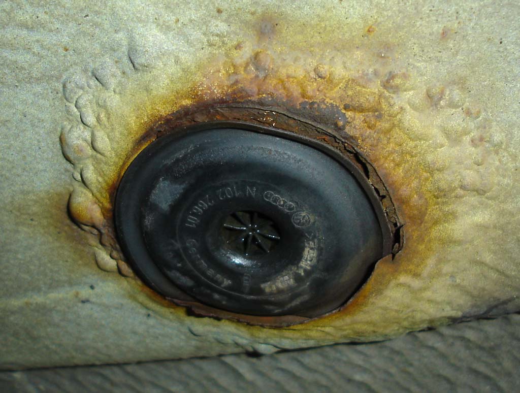

Unterboden (Radkästen + Schweller-Unterbodenseite)
Karosserie rund um die Löcher im Boden (Verschlossen mit Stopfen), auch bei Durchbrüchen für ABS-Leitungen, Durchbrüche für Handbremsseile sowie entlang des Hitzeschutzbleches und unter Halter für Auspuffanlage.
Ursache:
Die Stopfen aus Elastomersind zum Teil mit PVC-Unterbodenschutz überstrichen. Beides härtet mit der Zeit aus und verliert an Elastizität. Dadurch dichtet der Stopfen nicht mehr zuverlässig ab und die Feuchtigkeit/Salz dringt zwischen Stopfen und Blech ein. Dieser Kapillareffekt ist auch bei den anderen Durchbrüchen zu beobachten, sowie unter den Auspuffhaltern.
Das Hitzeschutzblech (Vor allem der im Mitteltunnel), schabt an der gefüllerten Stellen des Tunnels, dadurch ist der Grundierfüller irgendwann abgetragen.
Abhilfe / Vorbeugung:
Gummistopfen entfernen und durch neue ersetzen. Vorhandenen Rost entfernen und versiegeln. In die Nut der neuen Stopfen Fett (z.B. Mike Sanders Fett, FluidFilm Gel oder auch Vaseline etc.) füllen und den Stopfen damit einsetzen.

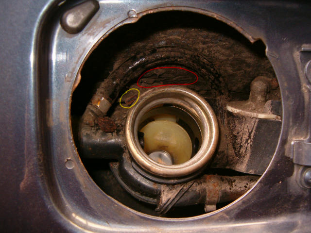

Tanklochblech (Seitenwand)
Seitenwand rund um den Tankeinfüllstutzen
Ursache:
Die Ursache ist ähnlich wie bei den vorderen Kotflügel. Anders in den vorderen Radhäusern gibt es in den hinteren keine Radhausschale. Das begünstigt, dass sich hochgeschleuderter Schmutz auf dem Tankrohr absetzt und mit der Zeit sich richtig aufschichtet. Das ist dann natürlich ebenso dauernd nass und begünstigt den Rostfrass enorm.
Auch hier hilft nur regelmäßige Reinigung. Immer wieder mit de Dampfstrahler in den Radkasten gehen und den Dreck aus diesem Bereich auswaschen. 1x im Jahr die gründliche Reinigung, d.h. Tankdeckel raus, Lumpen ins Tankrohr, dann den Gummitopf herausnehmen (Ist mit einem Drahtring gesichert, vorher rausziehen) und auch von oben den angesammelten Dreck an der Rückseite der Seitenwand und auf dem Tankrohr entfernen. Schutzwachs nach dem Trocknen aufsprühen, aber auch nur wenn kein Rost vorhanden ist.
Bild vom User MDS
