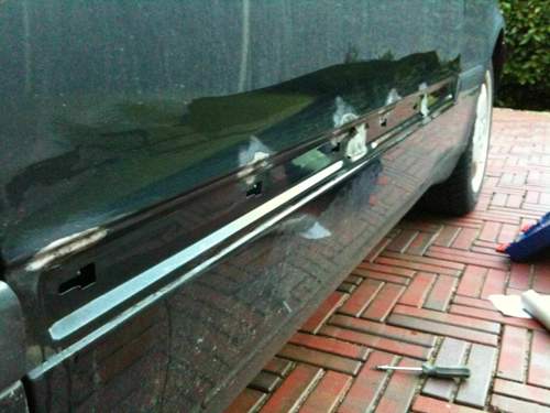

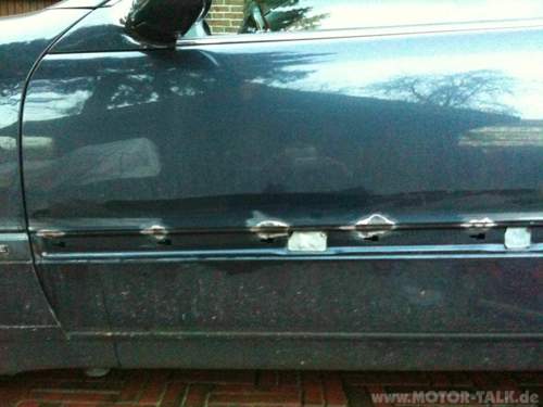

heute habe ich mich mal an meine Tür gemacht und da wurde mir ganz anders. Ich habe damit gerechnet das es nicht so gut aus sieht aber das soviel Lack unterrostet ist hätte ich jetzt auch nicht erwartet.
Wer bietet mehr Roststellen an seiner CLK Tür 😁.

Bei mir rostet es auch um den Türgriff. 😠
ich muss auch noch an die türleiste, und den seitenschweller muss ich auch abbauen. hab mal wer ne anleitung? sufu nix gefunden😕
danke
moin,ey du musst unbedingt die ganze kannte an deiner tür blank schleifen,,wenns geht am besten strahlen,weil da zu hundertprozent noch was is, hab das an meinen auch gehabt,,und an zich anderen mercedes auch
gruß roman

ich biete mehr !!!
Meine Tür sah schlimmer aus. (Leider habe ich keine Fotos davon gemacht)
Deshalb kann ich nur jedem raten, mal seine Leisten zu demontieren und nachzuschauen, bevor der Rost un die Ecke kommt. Wenn man ihn sieht, ist es zu spät.
Mein Behandlungsweg:
Erst mal sofort blank geschliefen, Rostumwandler,Grundierung und dann erst mal Farbe drüber gepinselt.
