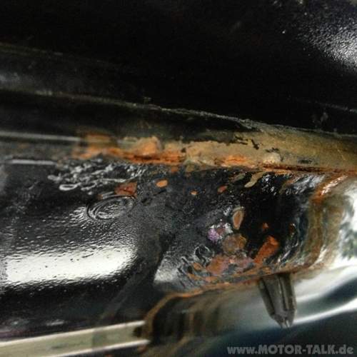

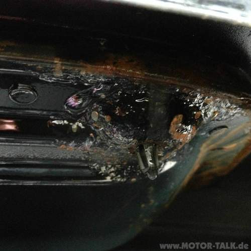

meiner ist von 2006. Angeblich rosten der W203 ab 2004 nicht mehr. Lächerlich. Meiner rostet an der Heckklappe und an den Türen. Werde nie mehr einen Mercedes Kaufen. Das ist die zweite C-Klasse die Rostet.
Img20131130153347-1
Img20131130153347-2
+4
Schön das du immer wieder die gleiche Stelle fotografiert hast. Keiner weiß nun wo die Stelle ist. Für mich siegt das ehr so aus als war irgendwo ne kleine Beschädigung. Wenn man es so weit kommen lässt. Mich würde interessieren was du denn für eine Marke kaufen möchtest die beiden anderen Premiumhersteller haben genau solche Probleme. Muss man nur mal in der Suche eingeben.
Danke für deine Klugen Kommentare, der Deckel ist an drei verschiedenen Stellen fotografiert worden. Es ist ja nicht nur der Rost, die ganze Qualität lässt zu wünschen. Der Wagen hat im Schnitt alle 3 Monate immer wieder andere Probleme. Mercedes kann und werde ich nicht weiterempfehlen. Der Seat von meiner Frau hat 98 000 km ohne Probleme gemacht. Ist halt VW.

Komisch. Deine Fotos zeigen nur Stellen, wo diese Plastikpinöppel durchgesteckt sind. Sind das nur diese Stellen?
