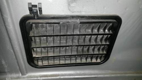

Jetzt war ich doch noch mal draußen 🙂

Rechts und links am Radkasten schauen ,ob pro Seite max. 3 kl. Schrauben sind ...wenn ja, diese lösen mittels kl. Ratsche und 8er oder 10er Nuss...dann Kofferraum öffnen ...hinten rechts und links auf Stoßstangen höhe sind pro Seite 3 Schrauben (glaub 13er Nuss) ...diese lösen und mit 2ten Mann die Stoßstange nach hinten wegziehen... Aufpassen, das sie nicht auf den Boden fällt... Decke unterlegen!
Da braucht man doch kein Tutorial...
Das wars und dann staunen ob scheisse oder freuen da gut...

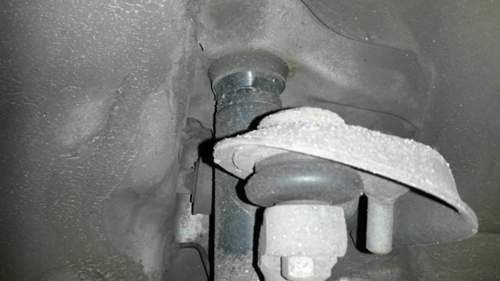

Sieht doch bis auf Bild 2 noch ganz gut aus...

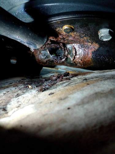

Das letzte ,da würde ich was unternehmen...

Das zweite ist fast oberflächlich. Beim Klopfen fühlt es sich stabil an.
Das letzte ist die Tür hinten rechts. Da tippe ich auf Rost von Innen nach Außen. Da werd ich im Frühjahr etwas Kosmetik betreiben und bei Bedarf eine "neue" Tür holen.

"Rostarm"?!? Na, ich weiß ja nicht! Es ist immer schlimmer , als man denkt (alte Restauratorenweisheit)! Und ich denke , das sieht so schon schlimm genug aus, wenn du erstmal angefangen hast, zu entrosten, wirst du staunen!

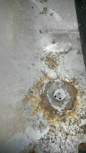

Auf einzelnen Wunsch, rechts die Wanne, links der Ablaufschlauch, auf dem Himmel die Reste der Abläufe.
ps unter Stoßstange sieht er noch gut aus.
