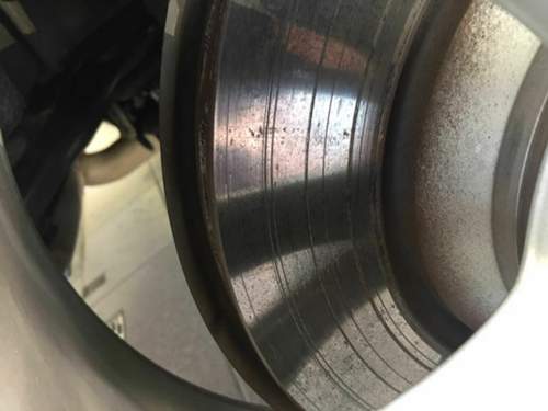

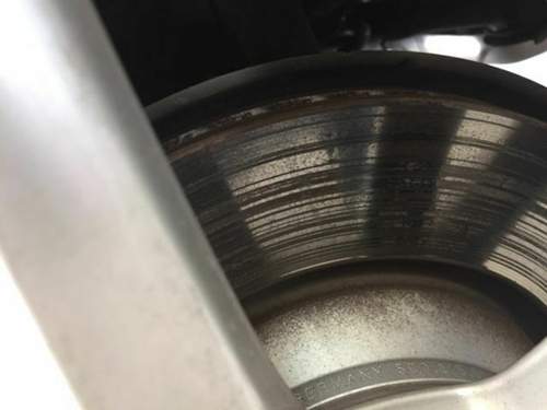

Hallo Zusammen,
habe rostige Bremsscheiben und fühlbare Riefen hinten; vorne alles ok, siehe Bilder
Fahrzeug hat gerade mal 23.000 km. Der Service-Techniker bei AUDI sagt, dass das das durch die unterschiedliche Lastverteilung kommt (vorne 90/hinten 10%) "zum normalen Lebensrisiko" gehört; es gibt schon eine AUDI interne Mitteilung, in der Garantie/oder Kulanzanträge abgewehrt werden.
Abhilfe sollen ein paar Gefahrenbremsungen bringen; also nix mit vorausschauend fahren.
Fahrzeug wird übrigens fast täglich gefahren.
Habe übrigens schon das Vorgängermodel gehabt; da überhaupt keine Probleme.
Bin gespannt, ob ich durch den 1.TÜV damit komme.
Solche Probleme bei einem Fahrzeug von über 55 t€ hätte ich nicht erwartet.
Bremsscheibe Links hinten
Bremsscheibe rechts hinten

Hallo 3Quidau,
Das ist bei fast allen Audis ein Thema.
Ich steige öfters bei einer Autobahnabfahrt stärker auf die Bremse ( wenn keiner hinter mir ist! )und habe keine Probleme
mehr.
VG
Tatsächlich mal z. B. bei einer BAB-Abfahrt die elektronische Handbremse ziehen, wenn absolut keiner hinter einem ist!
Gehört - wie ich finde - Überwindung und ein wenig Mut dazu; Ergebnis ist es aber wert ...
Allzeit gute Fahrt!
so schlimm sehen deine hinteren Scheiben gar nicht aus - ist alles relativ - hab schon schlimmeres nach 5000km gesehen. Das Problem haben seit Jahren praktisch alle, vor allem frontgetriebene Modelle im VAG Konzern. Wenn der Wagen salznass in einer warmen Garage abgestellt wird und dann mehrere Tage nicht gefahren wird ist es besonders schlimm. Die Beläge rosten an den Scheiben fest und es knallt beim Wegfahren. Ich ziehe deshalb nie die Handbremse wenn ich in der Garage stehe.
Das oben schon empfohlene Bremsen mit der Handbremse ( zB. von 120 auf 80km/h ) entfernt Rostansätze.
Wenn die Scheiben aber einmal vergammelt sind hilft das auch nicht mehr. Wenn man es zu oft hintereinander macht kann man auch die hinteren Radlager überhitzen - wir hatten sowas schon in der Werkstatt.
Ich hatte meine Q3 letzte Woche in der Inspektion und habe auch die Bremsen hinten bemängelt da die Scheiben sehr rostig und riefig waren. Außerdem hat bei mir die Parkbremse immer sehr schwer gelöst.
Ich habe jetzt auf Garantie eine neue Bremse hinten verbaut bekommen.
Laut Techniker des Audizentrums gibt es da verbesserte Scheiben und Beläge.

Anbei ein paar Bilder ( VA+ HA) von unserem Q3 / 2 Monate alt und keine 3.000 km runter.
Mit der Bremswirkung sind wir nicht zufrieden....
Der Händler zeigt bisher kaum Einsicht.
Bitte um Eure Meinungen.
Danke.

So sehen meine auch aus, bedingt durch wenig fahren. Früher hatte ich nie die Probleme erst seit Homeoffice, da fehlen 400km Fahr-Brems-Strecke in der Woche ...
Yep bei mir auch, wenn ich das Auto wenig benutze.
Salz auf der Straße lässt es nicht besser werden
Einfach mal fahren und dann ist es weg.
Ich komm gerade vom Freundlichen wieder und Festhalten: Ist Normal! Keine beeinträchtigung der Bremsanlage nachweisbar, auch wenn die Scheibe Scheiße ausieht und Druckstellen der Beläge hat!
Konnte aufm Hof auch nicht Rekonstruiert werden, daher völlig normal.
Lt. Hersteller, müssen die Bremsen ab und zu mal Freigebremst werden.

Bei mir sind Bremsscheiben und Beläge hinten komplett ausgetauscht worden !
Seitdem alles schön blank , rostfrei und auch keine Schleifgeräusche mehr .
Dafür klappert und knarzt er jetzt hinten und vorne .
