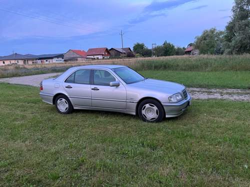

Liebe Community,
Dies ist mein 1. Mercedes bzw. auch mein erstes älteres Auto. Da ich mittlerweile studiere, habe ich vor dem Studium mein bisheriges Auto (BMW 330d 2010) verkauft, damit ich keine finanziellen Einschränkungen habe. Somit hatte ich ca 8 Monate kein Auto.
Mein Großvater wurde dieses Jahr 90 Jahre alt und war so nett mir seinen Mercedes zu übergeben, da er nicht mehr in der Lage ist damit zu fahren. Dies war eine sehr große Freude für mich und es macht mich extrem stolz dieses Fahrzeug weiterbewegen zu dürfen, da die C-Klasse seit 1998 in seinem Besitz war.
Das erstaunliche daran ist, dass er in dieser Zeitraum lediglich 55 000 km zurück gelegt hat 😁. Somit ist der Benz im Innenraum wie neu und auch das Lackbild ist noch in einem sehr gutem Zustand, da er immer schön in der Garage stand. Allerdings hat er im letzten Jahr ein wenig an den Stoßstangen und an den Radkappen gelitten, da er ein paar mal wo gestreift hat. Allerdings kosten Stoßstangen nicht viel und ich werde diese bei Gelegenheit mal austauschen.
Des Weiteren fühlt sich auch der Motor und das Getriebe wie neu an. Dagegen fühlte sich mein BMW ( 250 000km) an, als wäre er bereit für den Schrottplatz.
Mittlerweile bewege ich den Benz seit 3 Monaten und habe mittlerweile die 60 000 km geknackt. Jedoch bemerke ich mittlerweile den Anfang der braunen Pest an den Kotflügeln.
Aus diesem Grund widme ich mich an euch, um zu erfahren wie ich vorgehen soll. Sollte ich das jetzt behandeln lassen oder noch im Winter fahren und dann gleich alle Kotflügel austauschen (lassen)? Welche Kosten erwarten mich dabei?
Ich hätte Zugang zu einer Hebebühne und auch einen Freund der mir dabei helfen kann. Lohnt es sich sowas selbst zu machen oder empfiehlt ihr eher einen Fachmann? Ich möchte den Benz nämlich nicht verschandeln (weiß nicht ob ich das Lakieren ordentlich hinbekomme) 😁
Ich habe auch schon drann gedacht die Kotflügel zu kaufen, dann zum Lakierer zu bringen und den Einbau selbst zu erledigen.
Jedoch stell ich mir die Frage lohnt sich das dann überhaupt oder ist es da gleich besser zum Fachmann zu gehen? Ich kenne nämlich jemanden der sowas "unter der Hand machen" kann. Allerdings habe ich noch nicht gefragt wie viel er für sowas verlangen würde.
Über eine Antwort würde ich mich sehr freuen 🙂

Hallo Andi,
herzlichen Glückwunsch von einem anderen W202-Rentnerbenz-Erben 😎 .
Zumal es ein Schalter ist: Auf der Autobahn sollte er damit noch weit sparsamer zu fahren sein als mein 180er Automatik-Vormopf.
Evtl. helfen Dir ja meine Erfahrungen bei der selbstgemachten Konservierung, bei der mir Angehörige des Nachbarforums sehr geholfen haben. Ich würde sagen: 85% kann man selbst machen, wenn man dann noch eine Bühne hat und nicht in die Mietwerkstatt muß - um so besser!
Die Substanzen, die man braucht, sind chemisch alle harmlos und sogar naturverträglich. Sind dort alle mit aufgelistet.
Das einzige, was ich habe machen lassen, war die komplette Hohlraumkonservierung, da mir dazu die passende Ausrüstung mit Kompressor, Druckbecherpistole etc. fehlte.
Neuster Stand gut drei Jahre nach meinen ersten Koservierungsaktionen: Der TÜV hat auch bei der jüngsten HU diesen Monat "nur oberflächlich" leichten Rost gefunden. Was ich auch erst auf meine ausdrückliche Nachfrage erfuhr. Die Aktion sollte sich also gelohnt haben.
Ich würde übrigens nicht nur an den abgebildeten Kotflügel-Stellen, sondern vor allem unten drunter gucken, auch z.B. unter den Innenkotflügeln.
Anders als der Vormopf soll der Mopf z.B. unangenehmerweise eine rostgefährdete Stelle an der achteren, Pardon hinteren Abschleppöse haben. Da geht in dem oben verlinkten Faden auch jemand drauf ein.
Bonne chance
