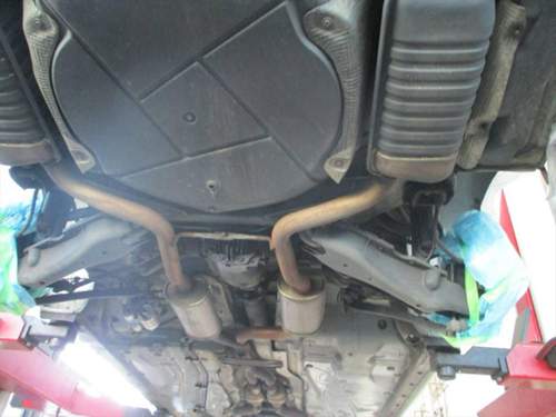

Ende Februar 2020 habe ich meinen V220 gekauft.
Er hatte ein wenig Rost, aber das war mir vom W220 allgemein und von meinem W220 ja nicht unbekannt.
Anfang März 2020 habe ich ihn dann nach Oer-Erkenschwick zum Autohaus Bruckner (Inhaber Gerrit Faltz) gebracht.
Dort hatte ich 2018 schon den völlig durchgerosteten rechten Schweller von meinem W220 erneuern lassen.
Der V220 war laut Aussage von Herrn Faltz im direkten Vergleich in besserem Rost-Zustand als mein W220.
Aber beide sind rostmäßig in einem Bereich, wie er für den W220 leider normal ist, sprich ähnlich sehen sehr viele W220 aus.
Ausnahmen sind W220, die in sehr wenig rostbegünstigenden Regionen auf dieser Welt gefahren werden, oder nur als "Schönwetter-Fahrzeug" genutzt werden.
Da ich den V220 noch mindestens 10 Jahre fahren möchte, wurde eine intensivere Rostbehandlung nötig.
Das wurde vom Umfang deutlich mehr, als ich eingeplant hatte, aber da musste ich nun durch.
Für einen letztendlich sehr günstigen Preis von 7000 € für die geleistete Arbeit habe ich ihn herrichten lassen.
Für meinen W220 hatte ich übrigens 2017 von Mercedes für die Reparatur nur des rechten Seitenschwellers einen Kostenvoranschlag über 9500 € (!) bekommen, um mal den Preis für die gesamte Arbeit zu relativieren.
Da mein W220 noch problemlos fährt, hatte ich keine Eile mit der Fertigstellung meines V220.
Herr Faltz hatte zwischendurch unter anderem noch einen Jaguar E und einen der seltenen 300 SL Flügeltürer mit Alukarosserie (nur 28 Stück gebaut) in Arbeit.
Man merkt ihm an, dass er seine Arbeit mit sehr viel Liebe, Ehrgeiz und Enthusiasmus durchführt.
Das ist in der heutigen Zeit sehr selten, somit ein echter "Geheimtip", wenn man Bedarf an einer Rostbehandlung hat.
Ich selber hatte den Tip von Auto Anft in Bochum bekommen. Dort hatte ich 2018 meine Automatik reparieren lassen und wegen der vor der nächsten HU nötigen Reparatur meines rechten Schwellers nach einer Lösung gefragt.
Der Inhaber von Auto Anft, Herr Spellerberg sagte mir damals sinngemäß "eigentlich gebe ich nie Empfehlungen, aber Bruckner/Faltz, der arbeitet wirklich gut".
Das kann ich inzwischen bestätigen.
Jedenfalls hat es dann etwas über 4 Monate gedauert, bis mein V220 fertig war.

Ein paar Bilder anbei:
A Unterboden vorher
B Unterboden in Arbeit
C Unterboden nachher 1
D Unterboden nachher 2
E Unterboden nachher 3
F Unterboden nachher 4
G Unterboden nachher 5
H Schweller rechts vorher 1
I Schweller rechts vorher 2
J Schweller rechts in Arbeit 1
K Schweller rechts in Arbeit 2
L Schweller rechts in Arbeit 3
M Schweller rechts in Arbeit 4
N Schweller rechts nachher

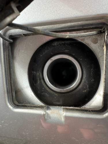

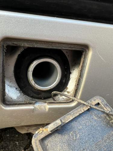

Bei mir stand heute wieder mal Fluid Film und Rostvorsorge auf dem Programm. Wagenheberaufnahmen und Aufnahmepunkte für die Hebebühne, gestern der Heckdeckel und so mache ich das immer nach und nach.
Zum Thema: Anbei ein paar Fotos vom W220. Wird nicht im Winter gefahren.
Sieht super aus, wenn die Hohlräume auch so behandelt sind, sollte da erst mal Ruhe sein für lange Zeit.
Hier etwas von meinem, wobei ich denke, dass die Wagenheberaufnahmen beim W220 nicht so kritisch sind wie z. B. beim W124, beim 220er sind es oftmals zuerst die Stellen unter den Tellern für die Hebebühnenaufnahmen von unten. Wenn es hinter den Radhausschalen gut aussieht ist auch schon viel gewonnen. Davon habe ich aber gerade keine Fotos hier.
