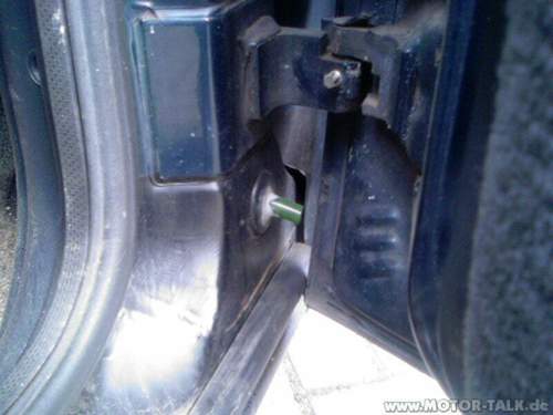

Und das mit dem Umlegen der Abläufe kann ich nur jedem raten. Kostet nicht viel und ist schnell selber gemacht. Entweder grünen Aquarienschlauch aus dem Baumarkt kaufen oder was die saubere Lösung ist 90Grad Winkelstücke aus dem Aquariumzubehör kaufen.
Sind ein paar Euro und das Wasser ist draußen wo es nichts anrichten kann
