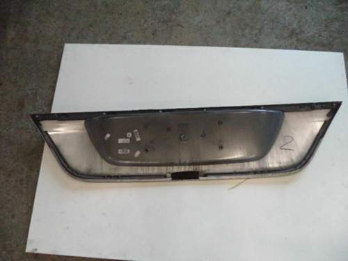

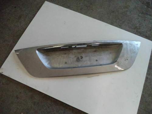

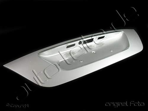

Weißt du auch wie man die Chromleiste am Kofferraumdeckel demontiert?
Fürs T Modell habe ich schon mehrere Anleitungen gefunden, leider nicht für Limousine:-(
Die Chromleiste am Kofferraum ist aus Plaste. Die ist an der Verkleidung des Kofferraumes ( das komplette Teil der Kennzeichenmulde) eingeclipt und die gibt es nicht einzel.

Kuck mal bei Ebay. Da gibt es ab und zu einzelne Kennzeichenmulden. Die Leiste kann man abclipsen und tauschen. Gibt es halt nur nicht einzeln als Ersatzteil (zum lackieren muß die ja auch runter).

Die Bläschen sind von außen zu sehen :-(
Neu lackieren ist bestimmt die beste Lösung...
Wie zieht man die Leiste am besten von den clipsen runter?
Neue clipse sind ja schnell gekauft, aber wenn an der Leiste selbst was abbricht ...
Du mußt dazu die Kennzeichenmulde abbauen. Innenverkleidung der Kofferraumklappe abbauen und dann siehst Du schon. Ist geschraubt und geclipst. Wenn die Mulde ab ist kannst Du die Leiste runtermachen.

Edit: unten habe ich mal Bilder von der Mulde angehängt
