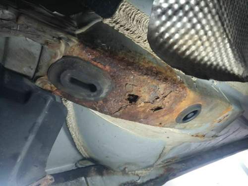

Der Rost wächst und gedeiht, der mist kam schleichend und wird demnächst gemacht.
Für Autsch ist es sicherlich noch viel zu früh. Das bissel Rost ist nun weiß Gott kein Grund zur Panik.
Es gibt eine WEB-Seite _ Korrosionsschutzdepot_. Dort wird das Thema Rost sehr ausgiebig und verständlich behandelt.
Lies mal bischen rum und dann entscheide was Dir am besten zusagt.

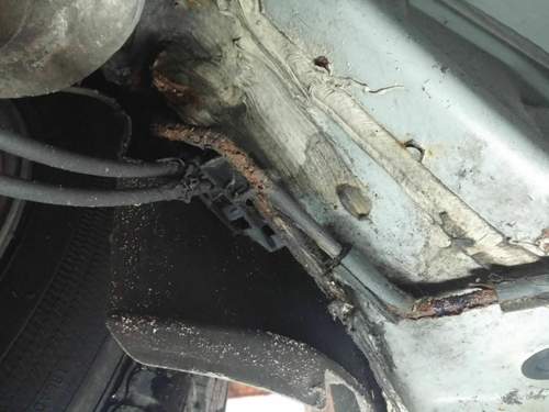

und dabei nicht den vorderen Achsträger vergessen . Bei meinem sah er schön ziemlich über aus.
Danke schön für die Infos zu rostschutzdepot...ist sehr interessant.

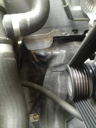

Aber mein größtes Problem wird sein wie ich an der entsprechenden stelle im Motorraum arbeiten soll bei so wenig Platz :-(
Werde mich da nächste Woche wohl mal drunterlegen müssen...
unterbodenverkleidung ab und von unten aus arbeiten.

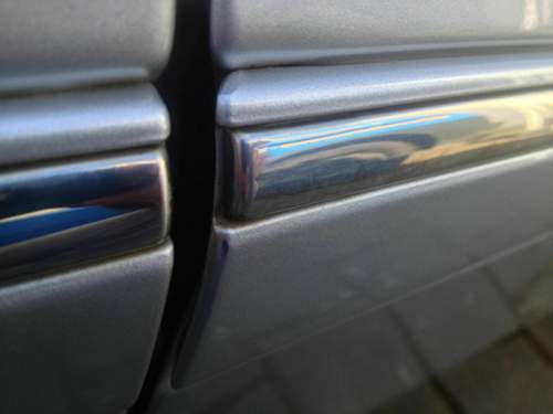

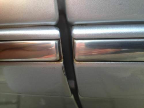

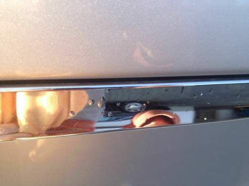

Hab noch mal Bilder von der hinteren Zierleiste und den Zierleisten an den Seiten gemacht...
Aus welchem Material sind die gemacht?
Und ist das eurer Meinung nach überhaupt Rost?
Die Blasen am Deckel sind ja eindeutig, aber an den Seiten ist nur ein bräunlicher Farbton hinter den leisten zu sehen...kann das auch Schmutz sein?
Was kann man dagegen machen?
Gibt es Aftermarkt leisten aus Kunststoff?

Ist Schmutz, nimm mal ein paar Ohrenstäbchen und mach die Ritzen sauber.
Ohrenstäbchen ok. Man könnte natürlich auch die eine Schraube am Türfalz rausschrauben und die Leisten durch verschieben abnehmen. Ist beim Benz nämlich clever und eifach gelöst.
Dann kann man auch dahinter mal richtig sauber machen. Die Öffnungen für die clipse der Seitenleisten sind auch bestens geeignet um Owatrol(oder besseres 🙂 ) zur Versieglung der Türfalze einzubringen.
Stequ
@stequ schrieb am 8. März 2015 um 21:01:25 Uhr:
Stequ
Das ist ja genial...
Wo finde ich denn die schrauben um die Leiste zu lösen?
Ne Türfalz gibt's in dem Bereich erkenne ich nicht...
Bevor ich Blödsinn schreibe: Wir reden doch von den Stoßleisten der Türen oder?
Falls ja mache mal die Türen auf. Dann kuckst Du von innen an den Säulen . Da ist in Höhe der Türleiste eine kleine Schraube mit Kunststoffscheibe . Die muß raus.
Danke stequ...denke auch das wir über die selben Leisten reden...ich meine die verchromten die rund ums Fahrzeug laufen...
Weißt du auch wie man die Chromleiste am Kofferraumdeckel demontiert?
Fürs T Modell habe ich schon mehrere Anleitungen gefunden, leider nicht für Limousine:-(

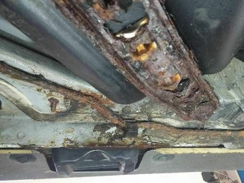

Letzten Monat ein 10 Jahre alter W211 mit durchgerosteten Bremsleitungen auf der Bühne
211a
211b
211c
