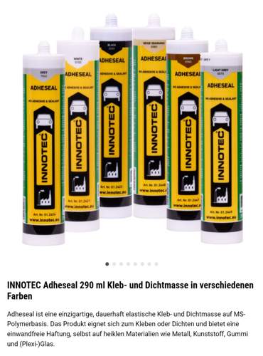

Hallo Hirschmann - schönen guten Morgen.
Seit Jahren verwende ich Produkte von Innotec.
Die haben übrigens den besten Rostlöser den ich kenne.
Grüße Johann
Screenshot-20240102-072056-chrome
Bitte nicht das darüber stehende Materail nehmen ! Das ist das falsche Material dafür, da ein reiner Dichtstoff und kein Klebstoff benötigt wird.
Ich bin selbst ein absoluter Fan von MS Polymer Klebestoffen, habe zum Beispiel die komplette Solaranlage auf meinem Bus/Womo damit geklebt, aber hier ist es absolut falsch am Platz.
Wenn die Scheibe mal wieder raus muss (Steinschlag zum Beispiel) wird das aufgrund der unheimlichen Klebekraft zu extremen Beschädigungen am Rahmen führen die bis aufs nackte Blech abgehen werden.
Für solche Aktionen gibt es die Würth Dichtmasse abtupfbar ! Gibt es sicher auch noch von anderen Herstellern. Das Material geht praktisch ohne Hilfsmitte rückstandssfrei wieder ab beim Ausbau.
