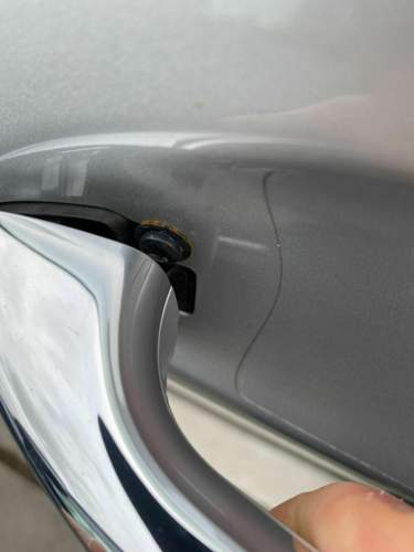

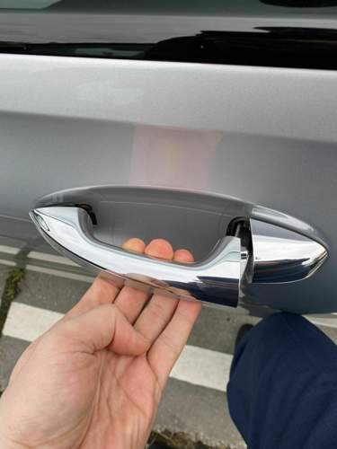

An jedem Türgriff befindet sich eine schwarze Schraube und sie sind bereits nach 11 Monaten verrostet. Es ist an allen vier Türen gleich. Mercedes-Qualität sollte nicht so sein. Ich werde den Service bitten, sie bei der nächsten Inspektion zu wechseln. Ansonsten scheinen sie den Lack hinterher zu beschädigen. Es ist so seltsam.

Ich suchte nach den anderen Mercedes-Kompaktklasse-Autos in meiner Nähe. Es werden zwei Arten von Schrauben verwendet. Schwarze sind alle mit Rost. Weiße sind immer rostfrei und sauber. Außerdem sind die Neuwagen beim Händler alle mit weißen ausgestattet.
Letzte Woche habe ich meinen Händler besucht und er hat auch zugegeben, dass diese Schrauben defekt sind. Sie werden sie im Rahmen der Garantie ersetzen.
Es ist vielleicht kein wichtiges Thema, aber ich zögere nur, dass dieser Rost den Lack des Autos danach beeinträchtigen könnte.
Wenn man das Bild genau betrachtet, ist da nur die Unterlagscheibe betroffen.
Die Schraube selber sind IO aus.
Auch scheint mir dass eine Art Flugrost zu sein.
Aber man müsste diese Schraube ausbauen und sich die Scheibe näher betrachten.
Der Rost, wenn es eine Art Flugrost ist, dürfte sich einfach Abwischen lassen.
Ich weis jetzt nicht wie die Schrauben beschichtet sind, also ob Lackiert oder Chemisch behandelt, aber so sollte dass nach der kurzen Zeit nicht Aussehen!
Würde ich bei Mercedes Reklamieren und ggf. dieses Schraube(n) ersetzen lassen.
Dürfte einfach dur bewerkstelligen sein.
Auch Reklamieren, weil die Bei Mercedes evtl. von der Stelle noch gar nichts wissen.

Bei mir sind auch die schwarzen Schrauben und Unterlegscheiben verbaut.
An drei Stellen ist alles rostfrei. An der Fahrertüre ist ein klein bisschen Flugrost auf der Unterlegscheibe.
Ich werde mit ein bisschen Rostumwandler draufgehn und ein wenig mit Klarlack benetzen.
Es ist wirklich nicht schlimm bei mir. Das kann ich derweilen prophylaktisch selber machen und sollte es wirklich schlimmer werden, dann fahre ich in die Werkstatt. Aber bei mir ist es wirklich kaum zu sehen und noch keine Fahrt in die Werkstatt wert.
Aber es kann durchaus sein, dass die schwarzen Scheiben bzw Schrauben eine schlechtere Qualität haben.
So wie es bei Dir aussieht würde ich es in jedem Fall der Werkstatt vorführen.
