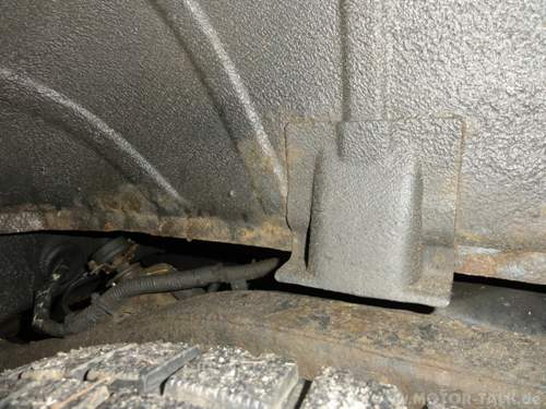

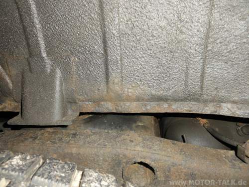

Hallo, die letzten Winter hatten meinen 17 Jahre alten Pajero ganz schön zugesetzt.
Im Radkasten ist an der Kante auch schon viel Rost. Wieviel kostet es dies zu entfernen?

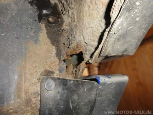

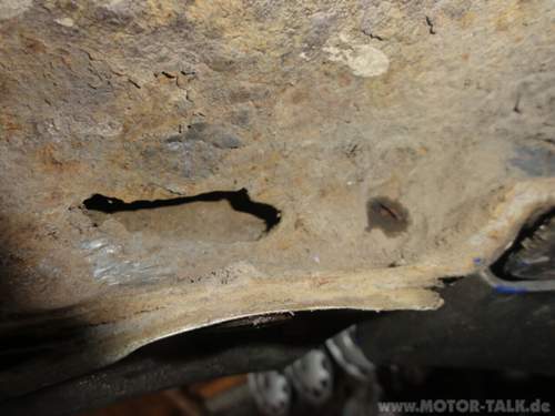

Hinten rechts ist auch ein Loch im Radkasten.
Es macht mich schon traurig meinen Pajero so verostet zu sehen.
Es gibt natürlich auch noch ein paar andere Roststellen, aber ich will erstmal das wichtige daran erledigen. Kann man das alleine machen oder doch eine Werkstatt?
Mit wieviel muss ich ca. rechnen?
die Hohlräume würde ich mit Fluid Film fluten. denn der Rost innen kann dadurcht gestoppt werden. Den Stopfen auf dem foto abziehen und ebenfalls mit der Sprühlanze rein.
ich hbe meinen Galant mit FLuid Film in den Hohlräumen wie Schweller usw geflutet vor 5 jahren und es scheint Sinn gemacht zu haben. Auch die Radausschnitte, wie sie beim Galant hinten gerne rosten, (von innen nach außen, deshalb hilft Farbe draufpinseln von außen nicht) sehen aus wie neu. Und das bei einem 14 Jahre alten. Die Roststellen außen würde ich mit Permafilm einpinseln, das hat gegenüber Unterbodenschutz den Vorteil, dass Rost hier nicht unterwandern kann. Und mann kan zwischendurch immer wieder mal nachpinseln, insbesondere kurz vor der nächsten Steusalzperiode. Es ist transparent und man erkennt Veränderungen und sieht, dass es wirklich darunter nicht weiterrostet.

Danke ich werde mich mal im Internet nach dem Zeug umsehen.
Ich weis allerdings noch nicht wie ich den Rost an der Unterkante wegmache und natürlich an den Schwellern.
Wie mache ich das am besten weg?
Die Trittbretter müssen dafür ja ab, und es passiert dabei sicherlich auchmal das eine oder mehrere Schrauben abbrechen. Wie bekomme ich die dann ab?
Groben Rost mit einer Drahtbürste entfernen, dann FLuid Film draufsprühen und über Nacht einwirken lassen. Dann Permafilm darüber.

wichtig ist auch, IN der Schwellern das Zeug mit der mitgelieferten Sprühlanze hineinzusprühen. Fluid Film aus der Dose hat den VOrteil, dass man keinen Kompressor usw braucht. ich habe 5 Flaschen von dem Zeug in den Hohlräumen verballert. Nicht wundern, das es die ersten 10 Tage im Auto nach Nasser Hund riecht.. Das verfliegt..🙂

Könnte ich das zeug auch in das durchgerostete Loch (hinten rechts) reinmachen, oder eher schlechte Idee?

natürlich baut das Zeug kein Material neu auf, aber es stopt das Weiterrosten. Bei Blusgraden sollte man es machen. Für gut zugängliche Stellen, wo in Wagenfarbe lackiert ist, und es optisch auch gut aussehen soll, wie Schweller von außen, kann man auch sehr gut Bob Rostversiegelung und Bob Grundierung verwenden. Danach mit Wagenfarbe überlackieren..

Hallo,gerade mal neuen Rost entdeckt und geschweißt wird es nach dem TÜV in paar Wochen.
das sieht echt nicht schön aus. Aber ob du damit überhaupt tüv bekommst.... Da hilft dann auch kein Fluid film mehr, wenn schon lächer drin sind...😰
Mit solchen Löchern in der Karosse kann man sich das Vorfahren beim TÜV sparen.
Eher noch schlimmer. Wenn der Prüfer sowas sieht, suchen sie gerne noch weiter und finden mehr und mehr und mehr........
Bestandsaufnahme machen und, wenn es sich noch lohnt, schweißen, schweißen, schweißen.

Es sind ja nicht nur die Löcher, das ganze Material drumherum ist ja schon äusserst morsch.
Das dürfte das Endzeitszenario für die Kiste sein, einmal noch zusammenflicken und dann ab nach Afrika.
