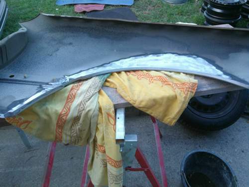

Hallo. Kann mir die Forumsgemeinde sagen, ob der Rost, siehe Bilder, tatsächlich weg ist? Ich bin mit Drahtbürste und Schwingschleifer drangegangen. Im Anschluss mit Nigrin Rostumwandler behandelt. Ich habe das ungute Gefühl, dass ich zu wenig geschliffen habe.

Das Problem ist nicht nur die Strahlpistole... - Du brauchst auch einen entsprechenden Kompressor. Sowas ähnliches verwende ich für kleine Ecken:
https://rover.ebay.com/.../0?...
Allerdings in einer etwas besseren Ausführung. Hab nur jetzt kein anderes Beispiel gefunden. Da braucht man aber Geduld. Da braucht es etwas Zeit bis der Rost bekämpft wird. Damit genügt es nicht, schnell mal drauf zu halten.
Allerdings für härtere Fälle verwende ich ein professionelles Druckstrahlgerät.
Ach so... Ich mache das auch im Freien. In einer Garage oder Werkstatt nicht zu empfehlen. Macht Riesendreck und der Sand und Staub sitzt in jeder Ecke.. Selbst an der Decke... ??
Mit was strahlst du, wenn du sagt es geht nicht schnell?
Bei mir auf der Arbeit strahlen wir mit reinem Korund. Da geht das schon ziemlich fix bei Rost.
Ich strahle mit Korund...
Das "nicht schnell" bezog sich auf die kleine Saugstrahlpistole. Da muss man an so Ecken, wie ich oben am Schweller gezeigt habe, schon mal ne Minute investieren... ?? - mit meinen Druckstrahlgerät fege ich da nur mal kurz drüber.

Zum Strahlen, selbst mit so ner billigen Sandstrahlpistole brauchst schon nen ordentlichen Kompressor. Ich hab nen mobilen, mit 700l Ansaugleistung und nem 90l Tank... Der kommt bei der Pistole schon ins Schwitzen.
Man sollte nicht vergessen, dass man verdammt viel Luft braucht, um das Strahlgut anzusaugen und dann die harte Rostkruste abzutragen.
Das sieht bei nem professionellen Druckstrahlgerät dann ganz anders... Regelrecht spielerisch aus.
Hab mal ein Foto angehangen. Da hätte ich mit der kleinen Pistole erst gar nicht angefangen, weil erst nach gefühlten Stunden zu nem akzeptablen Ergebniss gekommen wäre. Mit dem richtigen Gerät dauert das nur wenige Sekunden.

Ich konnte mich vorerst nur um die harten Brocken kümmern. Habe mit Hammerit gearbeitet.
Das waren nicht die harten Brocken.
Die wirklich harten Brocken siehst du nicht 😉
Wie Jürgen veranschaulicht hat, muss da drumherum alles runter um das richtig zu sehen.
Ich hätte mich recht sicher gefühlt, bis die Federaufnahme samt Seitenwand rausgebrochen ist.
Es lohnt sich, bei einem so alten Fahrzeug, den UBS zu entfernen und die Schäden zu begutachten / entfernen.
Dann wieder versiegeln.
Weshalb hast Dich hier nicht auch um den Rost unterhalb der Zierleiste, am Kniestück gekümmert...?
Das kann nämlich ruckzuck auch so, wie bei dem Silbernen aussehen und viel Arbeit nach sich ziehen... ??
