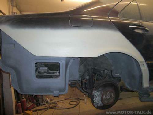

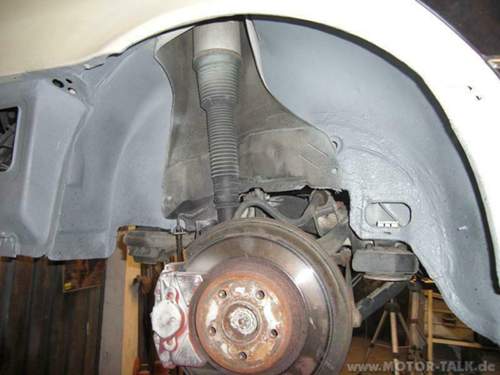

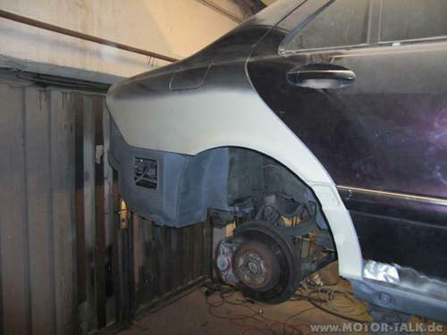

So noch ein paar Bilder nach und bei der Arbeit.........😉
Ps. Das gelbe ist kein Spachtel also ist alles Verzinnt und mit EP Primer Grundiert
MFG

die gesammte Rostdiskusion ist eigentlich kein Problem der Versiegelung
Die Rostprobleme liegen am verwendeten BLECH !
Das Ganze ist durch den Zulieferer für die gesammten Blechteile verursacht worden. Hier wurde billigerer Stahl verwendet der äusserst schnell weiterrostet.
Also eigentlich von den (es geht auch einige Cent billiger) Einkäufern.
Das wiso und warum würde hier zu weit führen.
Die Fakten kann sich aber jeder selber ansehen:
Ein PKW (egal welche Marke) der mit teurem Stahl gebaut wurde wird an einer Lackverletzung nur einen leicht rostigen kleinen Punkt behalten der je nach Quallität des Stahls über viele Jahre nicht wesentlich grösser wird.
Ein PKW aus schlechtem billigen Stahl (leider bei sehr vielen W220) wird bei einer Lackverletzung innerhalb von wenigen Monaten MEHRERE cm UNTER dem Lack weiter rosten. Und das geht ÜBERALL so weiter.
Die Folge ist ein völliges Verrosten innerhalb von Jahren.
Wer mal auf einem Schrottplatz die Lacklöcher an den verschiedenen Wagen angesehen hat, wird feststellen das fast jedes Baujahr anders rostet.
Manche Wagen haben so guten Stahl das der nicht mal weiterrostet wenn der Lack weg ist.
Daher ist es so gut wie unmöglich schlechten Stahl vor Korrosion zu schützen. Irgendwo gibt es IMMER Mikrorisse im Lack.

JUnge Junge, das kommt ja einer Restaurierung nahe. Hut ab.
Wünsche lange, rostfreie Zeit.
Fellfiugr
naja wenn dann richtig......😉 hoffe ihn bald zum Lacker geben zu können einmal alles .......
am we kommen noch nen paar bilder von den Radläufen da musste ich leider Teilersatz machen mit Radläufen vom w202 🙂 die passen recht gut mit etwas nacharbeit.

....Beim ausbau der Hinterachse konnte man ca 5 min nicht unter das Fahrzeug also nicht ohne Regenschirm, es lief und lief und lief ................
Wo hatte sich denn das Wasser genau gesammelt? Gibt es Ablauflöcher, die verstopft waren?
Wasser selber ist im Schweller nicht gewesen, dieser ist dich und ohne abläufe das Wasser wird sicherlich durch die befestigungen der Schwellerverkleidung ein/ausdringen können.
Ich vermute das problem selber ist der Dreck und Staub im Schweller, dieser hält die feutigkeit und der Rost kann blühen, man muss aber dazu sagen das in diesem bereichen nicht die Spur von Wachs gewesen ist. An allen stellen wo Wachs zu finden ist war auch kein Rost Trotz wasser ( welches lief bei entfernen von Stopfen so z.b. lief wasser, aus dem Fahrzeug wie die stopfen am träger entfernt worden sind, an dem die Hinterachse befestigt gewesen ist)
Also ganz ganz wichtig nach dem Sandstrahlen und Grundieren/ Lackieren die teile Wachsen Wachsen Wachsen ..............😉
Wieviele Jahre gibst du eigentlich deinem W220 nach dieser Sonderbehandlung (welches Baujahr ist es eigentlich?) und wie bekommst du den ganzen Staub wieder weg - der sitzt doch wohl in jeder Ritze?
Meine Güte das war ja echt die braune Pest! Hoffe Du hast alle Rostnester gefunden und hast für die nächsten Jahre RUHE!
Das ganze ist ja fast schon eine Vollrestauration.😁 Was kostet denn der ganze Spaß? Wahnsinn!
Glaube ich hätte Ihn zu Schrott gebracht, alleine das Bild von unten mit durchgerosteten Schweller.
Jens
ich weiß nicht, ob es nur am "schlechten" Blech liegt. Beim W220 ging Mercedes neue Wege in Sachen Rostschutz, es wurden "organisch" verzinkte Bleche verwendet, sog. "Bonazink". Hierzu gibt es Literatur. Man war sich so sicher dabei, dass kaum noch konserviert wurde.
Das war ein FATALER Irrtum.
