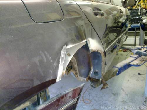

Fakt ist da ist nirgendwo Wachs gewesen, wo der Wagen rostet. Des weitern hat solch ein Spezi die Radläufe umgelegt (war der Meinung man muß 20 Zoll fahren) naja und abdichten auf blanken Blech dannach bringt halt nicht viel...............
Kosten belaufen sich bis jetzt auf ca 350-400 Euro 😉 Arbeit mache ich selber da Karosserie und Fahrzeugbaumeister/ KFZ Technikermeister.
Hoffe, dass der Wagen dannach einige Jahre rostfrei bleibt ( Sommerfahrzeug) habe versucht alle Flächen zu verzinnen wegen Rost usw, Spachtel wissen wir ja alle zieht das Wasser nur so an ......................
Lackierarbeiten rechne ich ca. an die 1600 bis 1800 Euro
Vor Kauf des Fahrzeuges habe ich ca. mit Gesamtkosten von 2500 Euro gerechnet

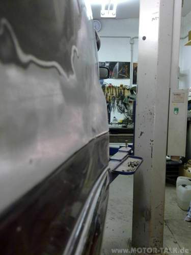

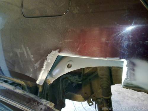

So und ein paar Bilder vom umbau wie gesagt 😉

Ich hoffe ihr seit vor dem "Auslesen" des Fehlerspeichers auch noch eine ordentliche und längere Proberunde gefahren, denn den Fehlerspeicher löschen zu lassen bevor ein Kaufinteressent kommt stellt wohl kein größeres Problem dar.
Da ich noch nie einen so angerotteten 220er gesehen habe, wäre mir Angst und Bange. Wenn das Fahrzeug in diesem außerlichen "Pflegezustand" schon so grottenschlecht ist ... was ist da von der Technik zu erwarten? Hatte der oder die Vorbesitzer (ich hoffe es waren nicht allzuviele) auch Geld in die technische Wartung gesteckt oder das Auto als reinen Gebrauchsgegenstand "abgeritten"?
Auf dem einen Bild (Nr. 7) sehe ich einen rot angepinselten Bremssattel ... wenn ich sowas sehe mache ich mir um dein Projekt wirklich Sorgen, denn die viele Arbeit die Du da jetzt reinsteckst um die Karosse auf Vordermann zu bringen ... naja ... will mal hoffen das es sich unterm Strich wirklich lohnt und rechnet.
Das du deine Arbeit so sorgfältig dokumentierst und uns hier zur Verfügung stellst finde ich wirklich Klasse. Schon aus diesem Grund drücke ich dir beide Daumen !!!
Hi, also Probefahrt ging über 170 km damit der Motor/ Getriebe richtig warm werden.
Erst nach dieser, wurde der Fehlerspeicher ausgelesen. Die Bremssättel in der Farbe waren auch für mich nicht schön zu sehen und kein gutes Zeichen................ sind aber wieder schwarz 😉
Die Technik selber ist jedoch in guten zustand, Bremesen vorn und hinten sind neuwertig bis auf die vorderen Traggelenke war nichts ausgeschlagen.
Vorbesitzer hat er 3 gehabt
Vorbesitzer Nr1: Scheint sehr viel Geld ins das Fahrzeug gesteckt zu haben in Nachrüstarbeiten wie z.b. Beleuchtete EL usw sowie auch in Wartungen am Fahrzeug und erfüllung von KD maßnahmen.
Vorbesitzer Nr2: Dieser ist dem Wagen nicht sehr gut bekommen, Radläufe umgelegt wegen seinen 20 Zoll felgen oder so, Bremssättel sind rot, usw
Vorbesitzer Nr3: Dieser wird das Auto gekauft haben zum fahren und hat Geld in Wartung usw investiert bei Mercedes.
Scheint ihn aber zuviel geworden sein.... Vermute er wurde übers Ohr gehauen, Auto wurde wie ich denke schlecht lackiert, dass der Rost nicht so sehr zu sehen gewesen ist.
Muss aber schnell wieder gekommen sein. Er fuhr das fahrzeug auch erst seit ca 1 jahr und hat es dann bei einem Händler in zahlung gegeben wo ich ihn her habe.
Das einzige was nicht ging am Benz waren die Multikontursitze weil ein Schlauch am Beifahrersitz nicht angeschlossen gewesen ist.
Der Fehler wurde jedoch nicht gefunden vom Vorbesitzer also haben sie die Luftleitung der sitze am Kompressor dicht gemacht........
Ach und am Kotflügel HR musste ich noch mehr heraustrennen davon gibt es leider keine Bilder dauerte nur ca 1 Stunde.
und ich denke mal über die Frage ob sich das wirklich rechnet brauchen wir hier nicht drüber reden,..............😉
aber das Fahrzeug ist halt von der Ausstattung wie ich ihn wollte........... glaub hier weiß jeder wie die Preise der vor Mopf
