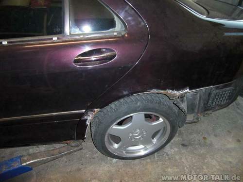

Schönen guten abend, wollte auch einmal etwas zum thema Rost W220 zeigen 😉
Die Bilder sind von meinem Projekt ( Liebe W220 Fahrer anschauen auf eigende gefahr 😉 )
Daten zum Fahrzeug:
-W220 S430 Kurz
-150000 KM gelaufen ( Ausgelesen per Diagnose)
- Der wagen ist EZ 05/1999
- Alle KD Maßnamen wurden bei Mercedes gemacht ( wirklich alle die es gab bzw jetzt noch hinterlegt sind)
- 2005 erste Rostbehandlung von Mercedes ( Kotflügel, Türen, Klappen und Dach)
Die Bilder zeigen nur einen kleinen teil vom ganzen, die hinteren Innenkotflügel sind auch durch bzw waren, Schiebedach hat er leider auch 🙁 Heckdeckel ist auch nicht ohne naja das übliche dann halt noch 😉
Wenn ihr wollt lade ich noch ein paar bilder nach meiner Arbeit am Fahrzeug hoch....Nun seht ihr mal wie meiner aussieht das beste ist das Fahrzeug hat noch tüv bis 12/2012.......... soviel zum thema Tüv, klar sind das alles keine Tragende Karosserieteile jedoch seht ihr ja die Aufnahme der hinteren Wagenheberaufnahmen selber,...... Bremsschläuche sind Porös und Traggelenke Vorn haben sehr viel spiel gehabt, Positv jedoch ist das Motor und getriebe dicht sind.......... wobei das Öl sicher viel Rost verhindert hätte..............😁
MFG

Hallo das ist echt der ober Hammer das ist ja so schlimm wie bei Ford Ich bin so froh das mein 140er nur ca 1% von dem Rost hatt.
Ja das ist echt sch....e bei einem Fahrzeug das mit dieser Ausstattung gut an die 180000 TDM gekostet hat............
wobei ich sagen muss überall wo Wachs gewesen ist gab es auch keinen Rost, in den Schwellern ist aber leider nichts gewesen ausser Dreck und Staub.
Beim ausbau der Hinterachse konnte man ca 5 min nicht unter das Fahrzeug also nicht ohne Regenschirm, es lief und lief und lief der wagen hat trotz KD Maßnahmen alles was er haben kann von Rost bis Wasser in der Lüftung ................

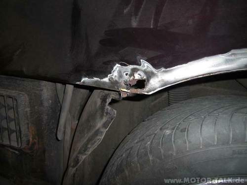

Die meisten "Problemzonen" waren bekannt, der Schweller schlägt jedoch alles. Wie sieht der von innen aus ? Kann man sehen von wo der bewässert wurde ?
Grüße, Frank
Also der Schweller ist ja nicht Tragend, hat im schweller noch zwei Bleche die Geräusche Dämmen ( oder das Plätschern des Wassers im Schweller verhindern sollen.......😁 )welche eingeschäumt sind, seht ihr dann an Bilder welche ich diese woche noch hochladen werde!
Der rost selber ist nur im hintern bereich des Schwellers innen bis zum ersten blech welches Dämmen soll, sind so ca die letzten 30 cm vom schweller.
Woher das wasser gekommen ist, habe ich noch keine ahnung vermute aufgund des Schadensbildes durch die dichtungen der Wagenheberaufnahmen, ging leider nur rein und nicht raus 🙁

Ja das ist eine typische Roststelle beim W220. Sehr fies an dieser Stelle, weil es bei montiertem Kotflügel nicht sichtbar ist.
