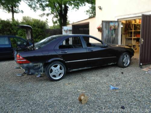

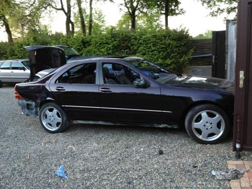

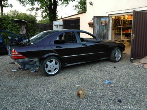

So mal ein paar neue Bilder..... das Projekt W220 geht langsam dem ende entgegen.....🙂
Die Tage wurden die Türen, Radläufe hinten, Schweller, Kofferraum und Schiebedach mit Mike Sanders konserviert.
Kotflügel vorn und Radhäuser folgen im laufe der Woche.
MFG
Christian
Herrlich 🙂!
Gut, das jemand sein W220 SO pflegt 😁.
Wie lange willst du das Auto eigentlich fahren?
Wurde der Motor/O.ä. überhohlt?
Hast du noch die original Airmaitcfederbeine drinn?
Weiter so 😉.
mfg 🙂
Tja mal sehen wie lange, kann ich echt nicht sagen......
Am Motor wurde noch nichts gemacht was aber auch in meinen Augen bei 150tkm noch nicht wirklich nötig ist.
Alle soll Daten die am Motor über die SD ausgelesen werden können sind super.
Don't touch a running system................😉
habe aber natürlich Spannrollen, Keilriemen usw erneuert. 😉
Das Getriebe hat einen kleinen Ölwechsel bekommen da es butterweich den Gangwechsel verrichtet hat und das Öl noch super gewesen ist.
Dabei wurden Filter und Dichtung erneuert sowie Steckergehäuse.
Die Airmatikfederbeine wurden laut historie bei ca 45tkm vorn erneuert.
Mit etwas Pflege und Glück habe ich auch noch min 100tkm etwas davon 😉
Kompressor und Relais für die Airmatik liegen bereit da sich meiner nicht mehr ganz so toll anhört, schafft es aber das Fahrzeug in 21 sek. auf erhötes Nivau zu bringen.
Schiebedach wurde überholt und gereinigt.
Neue Streuscheiben für die Scheinwerfer sind in Planung.
MFG
Christian

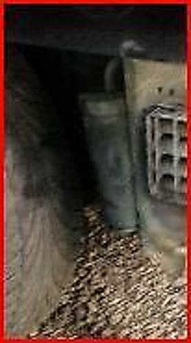

@all
Was ist das für ein Bauteil im linken hinteren Radhaus? (Foto ist ein Ausschnitt aus dem Posting von Christian)
Unbekanntes-teil
Möchte sagen das ist der Filter der Tankentluftung oder?
MfG
Christian
Hallo xxx.
Der Aktivkohlefilter von der Tankentlüftung denke ich.
Wg. dem Fenster müsste ich morgen noch mal genau schauen.
Grüße, Frank
Aktivkohlefilter Tankentlüftung -
