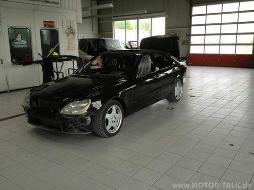

Achso okay das können wir hier ja mal schreiben.
Also mein Lackierer hat mir mal ein Kostenvoranschlag ausgedruckt mit normalen kosten.
Laut KV in etwa: Lackieren aller Teile mit/in Wagenfarbe, Abdichten, Spachteln, Steinschlagschutz in Radhäusern usw und natürlich der Arbeitslohn.
Der Preis lag bei ca 5900 Euro. Meine arbeitsleitung, da müsst ihr selber rechen,
habe jeden Tag nach der Arbeit ca. min 3-4h etwas am Fahrzeug gemacht. Ich bin Karosserie und Fahrzeugbaumeister und was eine Meisterstunde bei jedem einzelnen kostet kann ich nicht sagen 😉
Kleinteile: das ist ein posten der rechnug welcher eigendlich richtig Geld kosten würde aber da ich ja bei Mercedes arbeite findet man viel im kramkissten wenn das nicht währe, dann würden die Kleinteile mit ca 150€ zu buche schlagen.
Turgummis ca. 250€
Windschutzscheibe ( gebraucht da eine neue mit IR nicht lieferbar gewesen ist) 150€
Chromleisten ( Stoßfänger): ca 150€
Einstiegsleisten: ( sehr gute gebrauchte) 55€
Schiebedachgummi: 30€
Holzverkleidungen: 56€
2k EP Primer: ca 150 aus der Dose)
Mike Sanders: 50€
Unterbodenschutz, Unterbodenschutzwachs, Wachskonservierung: gab es kostenlos.
Kurztest, Vermessen usw natürlich auch kostenlos
MFG
Christian

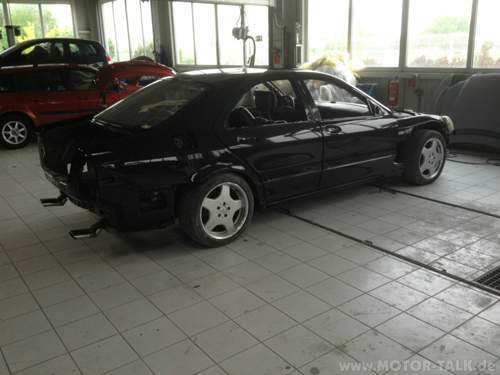

Ein paar neue Bilder hab ich noch.
Mfg
Christian
Img-0323
Img-0326
Img-0328

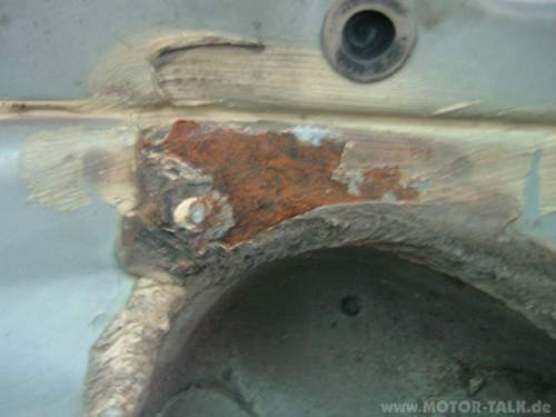

Der allererste Thread wurde ja ursprünglich von Christian eröffnet. Nachdem ich auch ein Betroffener bin mache ich mal hier weiter. Das Bild habe ich schon in einem anderen Thread gepostet und es gab drei Antworten, die ich mal hier zitiere.
Daniell alias Daniel schrieb:
Oh weia, Bild 1 sieht echt häßlich aus
Das lässt du am Besten schnellstmöglich richten.
und
S500L2000 alias MB-dok schrieb:
Das würde ich auch schnellstens machen lassen.
Und auch die anderen Radkästen überprüfen.
Das mit dem Rost ist ein Problem das mehrere Ursachen hat (leider)
1. Stahlqualität. Bei gutem Stahl rostet es NUR Punktförmig und langsam. Bei schlechtem, sehr schnell UND unter dem Lack entlang (manchmal sternförmige Oberflächenrostung unter der Schutzschicht).
Es gibt W220 die nach einem Steinschlag innerhalb von Monaten handgroße UNTERROSTUNGEN haben.
2. Tauchbäder. Dadurch wellenförmige Qualität gegen Zerstörung der Schutzschicht unter dem Lack. (Lunker und ähnliches)
3. Beanspruchung. (Rennfahrer, Tieferleger, Autounterdembaumstehenlasser).
Verwindungen sorgen auf Dauer für Haarrisse in die Wasser eindringt. Dreck, Säuren und Salz beschleunigen den Rost dann.
4. Der Ismirdochegal Fahrer. Diese Spezies unterliegt einem Irrtum.
Der W220 wie auch einige andere PKW mit ähnlichen Problemen rosten nicht gleichmäßig sondern LOGARITHMISCH.
So heißen, wer es nicht sofort repariert hat in einigen Monaten ein sehr viel größeres Problem das dann leicht das 10fache kosten kann.
sowie
Volvodriver1985 alias Christian schrieb:
Also das auf Bild 1 sieht echt böse aus, zumal es am Federdom ist.
Das würde ich auf alle fälle schnell beheben lassen.
Diese Stelle ist immer bewegungen in der Karosserie ausgesetzt das das Federbein in der Nähe ist.
Somit wird die Korossion verstäkt auch kommt dazu das dort im Radlauf natürlich viel Wasser, im Winter Salz usw ist.
Auf alle fälle geht der Rost beim entfernen der Dichtnaht sehr viel weiter als dort zu sehen.
Ich werde natürlich euren Rat beherzigen und einen Karosseriebauer/Unfallinstandsetzer konsultieren. Den muss ich allerdings erst einmal suchen, da ich in Sachen Rost die letzten Berührungen als junger Familienvater mit einem Fiat 127 meiner Frau hatte; selbst unsere betagten W168 haben sich bisher nicht von dieser Seite gezeigt. Die Werkstatt soll dann auch gleich die anderen Radkästen inspizieren und auch die Seitenschweller abnehmen. Als Ursache vermute ich übrigens eine nachlässige Befestigung des Stehbolzens für den Innenraumkotflügel. Beim Befestigen hat es wohl die Trägerplatte samt Beschichtung angehoben und so konnte über die Jahre Feuchtigkeit eindringen. Ich hoffe das ist singulär.
Was erwartet mich denn eurer Meinung nach im besten oder im schlimmsten Fall an der vom Rost befallenen Stelle? Auf der anderen Seite des Blechs befinden sich der Sicherungskasten und zahlreiche Leitungen. Was muss da gegebenfalls alles demontiert werden falls Schweißarbeiten unumgänlich sind?

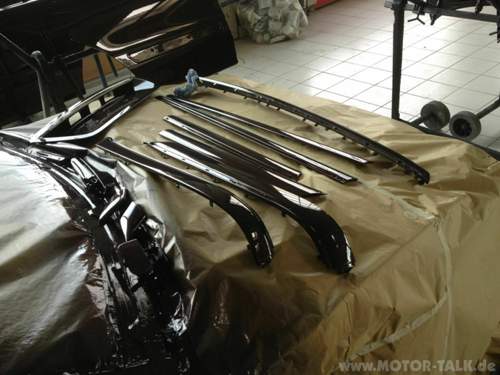

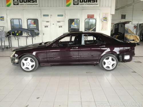

So ein paar neue Bilder.
Wie man sieht bekommt man das Auto auch wieder sauber.......😉
MFG
Christian
Img-0385
Img-0386
Img-0387
+12

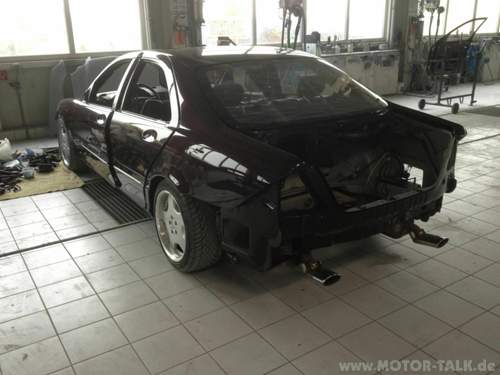

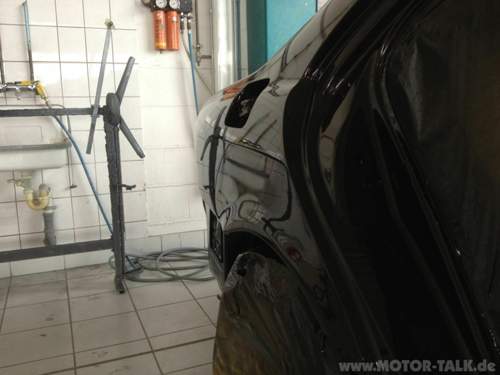

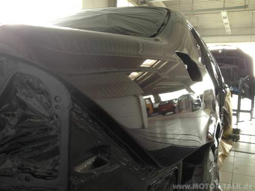

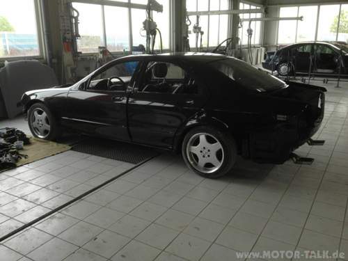

Und es geht weiter.
Mfg
Christian
Img-0401
Img-0402
Img-0403
+7
