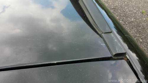

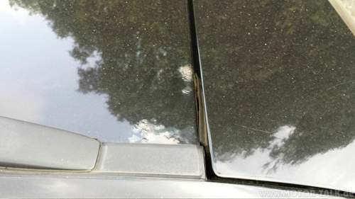

Hallo Leute,
Ich bin seit kurzer Zeit Besitzer eines W 210 Kombi (S210, 270 CDI , Bj. 03/2003).
Da ich die Rostproblematik bei Daimler kenne , habe ich mich trotzdem nicht abhalten lassen, dieses Fahrzeug zu kaufen. Es setzt die Reihe meiner Mercedes Fahrzeuge fort, vom /8, Heckflosse , 123, 124, W 202 und so weiter.
Ich lass mich auch nicht bange machen.
Kann mir jemand von den Spezialisten vielleicht erklären, wie ich diese wunderbare Stelle reparieren kann. Es soll von Daimler eine Reparaturanweisung geben. Habe ich nur nicht gefunden.
Das Problem ist, dass der Rost von innen aus dem Bereich der Scharnierbefestigung kommt.
Ich hätte es sonst so gemacht.
Klappe ausbauen, Verkleidung raus. Dachreling abbauen,
Dann die verrostete Stelle herausschneiden, die innere Rostproblematik sanieren(schleifen , grundieren und später mit Rostschutz behandeln)
Dann oben/außen ein neues blech STUMPF ????? oder ÜBERLAPPEND??????? draufsetzen.
Das ganze schleifen und mit Zinn verschließen. Der Rest wird vom Lackierer bearbeitet.
Von innen alle Roststellen entfernen und mit Fluid Film /Fluid perma behandeln.
Ist das die richtige Vorgehensweise?
Oder liege ich da ganz falsch.
In der Anlage habe ich ein paar Bilder von der Anrostung beiglegt.
Ich danke im Vorwege für kontruktive Vorschläge oder Berichtigungen.
Einen schönen Sonntag wünsche ich noch.
Didi

Deinem Beitrag entnehme ich, dass du eine hochwertige Reparatur vornehmen willst. Wäre es da nicht günstiger, das ganze Dach zu wechseln (neu oder gebraucht)? Das Blech dort ist sowieso recht dünn.
Bist Du Dir sicher, dass Du weißt, was Du Dir da einbrockst... ?
Sollten diese Ecken am 210er befallen sein, sagt Dir jeder Karosseriebauer - finger weg und ab in die Presse.
Wenn man das reparieren will wird das äußerst aufwendig und teuer.
Genau genommen braucht man eine neue Dachhaut, eine D-Säule, den Dachlängs- und Querholm, einen Abschnitt der Seitenwand.... Da übersteigt der Teilebedarf ja schon den Wert des Autos..., mal abgesehen vom Rep.-Aufwand.
Im übrigen sind Fette und Öle im Bereich Dach in der Anwendung nicht zu empfehlen, da die überall hin kriechen... auch in den Himmel... das gibt schöne braune Flecken.
Ein guter Karosseriebauer bekommt das sicher, eventuell mit guten Gebrauchtteilen repariert... - aber wenn man den reell bezahlen muss kann man sich für die Reparatur wahrscheinlich 2 gute S210 auf den Hof stellen...

Meiner ganz bescheidenen und global völlig unbedeutenden Meinung nach wird hier mit Kanonen auf Spatzen geschossen. Sollten die gezeigten Stellen wirklich durchgerostet sein, so sind diese Durchrostungen sehr klein.
Ich würde die Stellen nach Entfernen der Leisten von außen durch Schleifen und/oder rotierender Zopfbürste freilegen und inspizieren. Sollte sich dann herausstellen, dass es wirklich durchgerostet ist, würde ich die Entrostungsaktion auch von innen her vornehmen. Die ganze Fläche würde ich dann mit Fertan behandeln, nach 2 Tagen abspülen. Nach dem Trocknen würde ich die Durchrostungen mit Weicon Plastikstahl verschliessen und den Rest den Lacker machen lassen.
Mancher wird das als Pfusch titulieren, diese Herrschaften können ja am Dach Bleche einschweißen und sich den Lacker mit dem unvermeidbaren Verzug herumplagen lassen, der dann als Abhilfe eine signifikante Fläche des Daches mit Spachtel überziehen wird um wieder eine Fläche ohne sichtbare Übergänge zu schaffen.
Ob das Ganze dann länger hält...ich glaube nicht dran.
