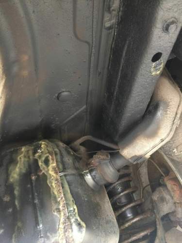

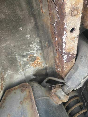

Kommt zwar aus England, aber ich habe nicht schlecht geguckt als ich den von unten gesehen habe .

Klar,auch ein C 70 rostet,wie jeder andere Volvo auch.
Habe da schon richtig üble Exemplare gesehen,und das waren keine Unfallwagen.
Mancheiner verlässt sich ja auf den Mythos des angeblich rostresistenten Volvos und irgendwann gibt's die böse Überraschung.
Ganz übel ist es bei den mit Plastik kaschierten Schwellern vom 850 und V 70.

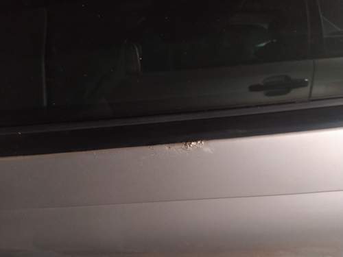

Also ein C70 Cabrio rostet auf jeden Fall. Schaut unter die Fensterdichtungen. Jeder zweite fängt bei genaurem Hinsehen an zu blühen. Und es gibt noch mehr Positionen. Aber nach zwanzig Jahren eher normal.
So, nach der Winterpause habe ich eben tatsächlich - wie von Volvofanforever hingewiesen - einen Rostansatz unter der Fensterschachtdichtung hinten rechts aussen entdeckt. Wagen ist von 2004.
Interessanterweise nur dort, rechts. Links ist alles sauber. Na sowas!
Ich werd mal sehen, wie ich diesen Rostpickeln zu Leibe rücken kann. Falls jemand da schon mal erfolgreich dabei war - Hinweise gerne!
