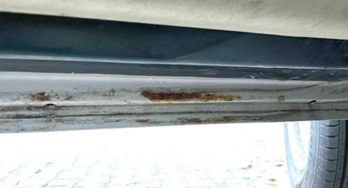

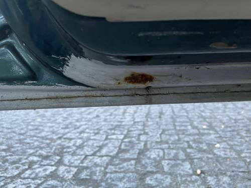

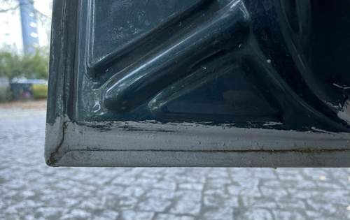

Wenn die Falz nicht durch den Rost schon hochgebogen wurde, würde ich da nicht so grob ran gehen. Ein paar Bilder wären nicht schlecht um den Rostbefall besser einschätzen zu können.
Themenstarteram 13. Oktober 2021 um 18:25
das sind die 3 schlimmsten Stellen. Man kann auch die Abstufung erkennen, da wo die Dichtung auf der Gummilippe sitzt.
Mike Sanders und Fluidfilm habe ich schon vor Jahren am ganzen Auto angewendet, auch die Innenseiten der Türen und vorderen Kotflügel.
Alles wurde vor 2 Jahren mit einer CSD Scheibe entrostet, mit Leinöl angestrichen und dann grundiert (die Grundierung vom Korrosionsschutzdepot).
Das ist der jetzige Zustand. Die Roststellen am Blech der Gummidichtung sind die Stellen gewesen, wo trotz Nutzung einer CSD Scheibe der Rost sich in das gesunde Blech "eingeschliffen" wurde (die Stellen waren auch schwärzlich/dunkler als der Rest). Sollte bei CSD Scheiben nicht der Fall sein, kann aber dennoch passieren...

Soweit ich das auf den Fotos sehen kann, ist da noch kein Rost in der Fuge/Falznaht zwischen dem Türrahmen und der Blechhaut !?
Da scheint eher oberflächlicher Rost am Türrahmen zu sein und diese grosse Durchrostung auf Fotos 2 und 3. Dort hilft nur austrennen und neues Blech oder eine andere Türe.
Bei den oberflächlichen Roststellen hilft: Rost mit Negerkeks entfernen, dann mit Glasradierer die feineren restlichen Rostspuren entfernen (Staubsauger, Handschuhe) und den Rest mit Fertan behandeln nach deren Vorschrift. Dann normaler neuer Lackaufbau mit 2k- zinkhaltiger Grundierung und Decklack.
Alternativ vom Fachmann (Karosseriebetrieb oder Lackiererei) mit Sandstrahlen die Roststellen beseitigen lassen.
Ist konventionell aber bei meinen Fahrzeugen war das immer DIE Lösung.
Bei einem Fahrzeug hatte ich Rost in der von Dir beschriebenen Falznaht - aber das ist auf den Fotos nicht der Fall!!! Da hatte ich die Falznaht aufgebogen und den Rost darin entfernt (siehe oben "konventionell"). Scheint aber auf den Fotos definitiv nicht nötig zu sein.
