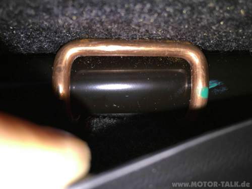

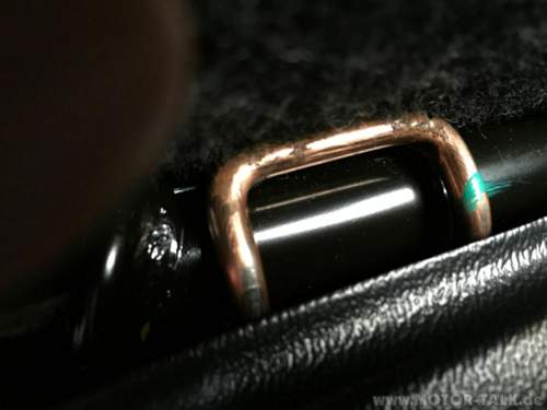

Sehr starker Rost an der Rücksitzbankhalterung!
Die Fotos der Halterung habe ich vom Kofferraum aus gemacht.
Einfach den Stoff etwas anheben, dort wo die Rückbank unten endet.
Kofferraumseite, die Rückbank muss in der normalen Position stehen, sonst kann man es nicht sehen.
Der Rost beschädigt das Leder an der Rücksitzbank, wenn diese nach vorne umgeklappt wird.
Schaut mal nach, ob das bei euch auch so aussieht.
Heute war ich beim Freundlichem, der hat die Reklamation aufgenommen.
Mal abwarten was VW sagt. Ich habe noch Garantie.
Ich fahre einen Scirocco Million TDI 177 PS BJ 2014.

Als Themenstarter möchte ich mich noch mal melden.
2016 wurden meine rostigen Bügel ausgetauscht, bis heute ist kein neuer Rost zu sehen.
Ich hoffe, ich konnte ein paar Scirocco Fahrern mit meinem Beitrag helfen.
Viel Spaß mit euren Sciroccos, ich habe jetzt über 100.000 Km auf der Uhr und bin immer noch begeistert.
Schade, dass man keinen mehr bestellen kann.

wie sehen die Bügel denn bei dir aus?Sind die nicht ganz so stark beschädigt wie bei dem Themenersteller? Wenn ja, kannst du da mal paar Fotos von machen? Habe meinen seit letzten Jahr September und möchte gerne mal vergleichen, ob bei mir schon irgendwas zu erkennen ist, denn bei mir ist an dem Stoff von der Kofferraumverkleidung eine ganz leichte orangene Färbung dran( ca. 1cmx0,5cm) und bei den Bügeln kleine orangene "Krümel"... nicht das das schon mögliche Erscheinungen sind, die auf das Problem bei mir auch hinweisen.. . Danke schonmal
Das kann gut sein - habe es am Anfang auch nicht gehabt ( gleich nachdem das hier von Theodor veröffentlicht wurde geschaut - alles ok aber 4 Wochen später war es auch bei mir ; ( habe es gemerkt da ich mal den Sitz umgeklappt hatte und beim anschauen des Sitzes so ne Rostspur entdeckte - die aber glücklicherweise mit nem feuchten Lappen noch weg ging da es nur kurz in Berührung gekommen ist und noch nicht so stark verostet ist wie beim Themeneinsteller )
Glaube ganz fest das der Rost vom Filz in Verbindung mit dem Metall unter der Kupferlegierung an dem Bügel ensteht und habe den Bügel jetzt erst mal mit nem Plastikstück vom Filz her getrennt. Hoffentlich wirds nicht schlimmer aber was noch wichtiger ist hoffentlich gibt VW dazu ein Statement ab bzw. ne Lösung ( entweder neue Bügel oder abschleifen und dann aber auch lackieren wie den Rest - verstehe gar nicht warum das nicht so gemacht wurde ) hier ein Foto

Meine Reklamation wurde jetzt erneut beim Händler aufgenommen.
Das Leder der Rücksitzlehne ist teilweise beschädigt.
Also neue Lederbezüge sind fällig.
Für mein Sondermodell Million leider zur Zeit nicht am Lager.
Die Sitzbank muss natürlich auch getauscht werden.
Die dann neuen Bügel werden zusätzlich lackiert, damit kein Rost entsteht.
Ich würde jedem empfehlen die Bügel zusätzlich zu lackieren.
Wenn sich VW gemeldet hat, werde ich weiter berichten.

Ich war heute auch beim Autohaus gewesen und der Kollege hat Fotos gemacht und schickt sie an VW um weiteres zu klären.
Meine Rücksitzbank (das Filz) hat eine "abfärbung" des Bügels (siehe Fotos). Die ist teilweise schon sehr stark ins Filz eingearbeitet.
Das Auto ist gerade mal 7 Monate alt und dann sowas...
Ich vermute mal (meine Aussage und nicht die des Händlers), dass bei mir die Bügel ausgetauscht werden müssen und auch die Rücksitzbank,weil ich glaube kaum,dass die den orangenen Schnodder einfach wegkriegen bzw. seh ichs auch nicht ein, dass ich damit einfach leben werde..falls sich VW blöd stellen sollte... wird bestimmt eine sehr interessante Aktion werden... mein 🙂 meinte zumindest auch, dass das überhaupt nicht geht...

Also mein Fall ist erledigt - habe nun zwei neue Rücksitzbankbügel die lackiert und umwickelt sind damit sie nicht mit dem Filz in Kontakt kommen. Bin so froh das nu alles vorbei ist. Jetzt geht die Freude am Fahren wieder entspannt los ; )
Hab auch mal geschaut und glaub bei mir ist das auch so ... werde da mal genauer hinschauen die Tage und dann mir auch neuen holen ... was soll das bitte? -.-
Neue holen ? Du musst erst mal zum Händler und der muss bei VW den Kulanzantrag stellen. Ja ich glaube das viele mehr das Problem haben und nur noch nicht entdeckt haben oder nicht zugeben wollen.
Und was das soll ?? Eigentlich klar oder ?! VW hat da an der falschen Stelle gespart und die Bügel nicht lackiert.
