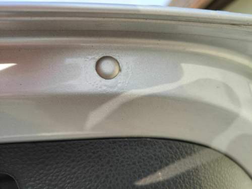

Ich habe ne schlechte nachricht und zwar an der Heckklappe sind 3 stopfen, die sind zum ablauf beim Tauchvorgang beim Lackieren offen und danach geschlossen.
Da bildet sich ROST !!!
schaut mal ob eurer Rocco auch das Problem hat!!!!

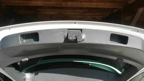

Meiner ist Baujahr 2009 und hat ebenfalls den Rost an der Heckklappe. Auf Kulanz hat VW 2013 den Rost entfernt und die Stelle neu lackiert.
Inzwischen hat sich wieder Rost gebildet (siehe Bild).
Zwei Fragen hierzu:
1. Ist das normal, dass eine nachgearbeitete Stelle so schnell wieder anfängt zu rosten?
2. Auf telefonische Nachfrage gibt VW auf Kulanzarbeiten keine Garantie. Kann das jemand bestätigen?

Foto ist angehängt. Mal sehen wie sich das so macht die nächsten Monate, vor allem jetzt im Winter.

Bin gestern durch Zufall auf diesen Thread gestoßen und habe meine Heckklappe überprüft. Leider rostets auch bei meinem Baujahr 11/2008. Meint ihr da geht seitens VW noch was an Kulanz?
Rost-heckklappe-1
Rost-heckklappe-2

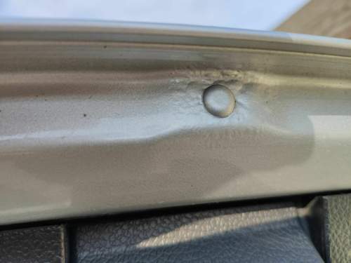

Hallo zusammen, ich muss nochmal ein Update geben.
Nachdem die das letzten Oktober lackiert hatten, ist der Rost nach wenigen Monaten über den Winter direkt wieder gekommen.
Der Rost ist jetzt schlimmer als vorher. Das Problem dabei ist, dass Versiegelung und Lack wohl nicht alle Stellen verschlossen hat. Man muss auch bedenken, dass das Metall an der Stelle der Löcher sehr dünn ist. Dort nachzuarbeiten ist wohl nicht einfach und selten erfolgreich.
Jedenfalls ist dann jemand von VW zur Begutachtung gekommen und wollte zuerst die Löcher aufbohren und das verrostete Material dadurch entfernen. Da hat sich die Werkstatt aber gegen gestellt. Jetzt hat VW eine neue Heckklappe auf Kulanz angeboten.
Bauteil von VW, Arbeit übernimmt die Werkstatt, und ich muss "nur" das Lackieren der Klappe übernehmen. Was aber irgendwie auch bei 500€ und n Keks liegt. Jetzt muss ich abwiegen, ob ich das wirklich machen lasse. Habe mit nem ehemaligen Studienkollegen gesprochen, der dann bei VW in dieser Fachrichtung tätig war. Der hat mich drauf hingewiesen, dass bei der Lackierung des Fahrzeugs im Werk die Heckklappe montiert ist. Heißt also die Schraubverbindungen werden initial mit lackiert.
Wenn das jetzt geöffnet wird und nicht wieder vernünftig nachlackiert, besteht die Gefahr, dass ich mir am Fahrzeug neue Roststellen zuziehe, diesmal an kritischen Stellen.
Mal gucken wie das wird und was die Werkstatt dazu sagt.
