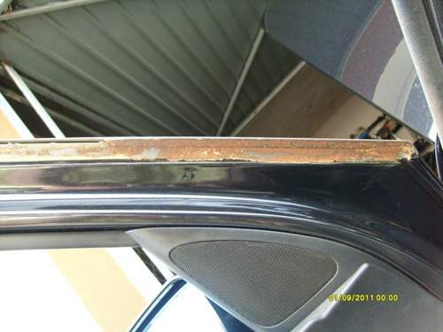

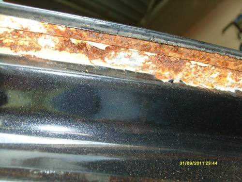

Hi mal ne frage,
lohnt es sich, die Türfalze zu entrosten und neu zu lakieren oder kommt der Rost dort immer wieder zurück? Lieber ne neue Tür vom Verwerter einbauen?

Entrosten und selbst teillackieren:
Kommt drauf an, ob der Rost auf der Kante sitzt (dann ja) oder zwischen den Blechen (Kapillareffekt, dann nein).
Sitzt der Rost zw. den Blechen (man merkt Unebenheiten, wenn man mit dem Fingern abtastet) dann muss die Blechkante aufgebogen werden, der Rost entfernt werden, dann Lackieren und versiegeln.
Die Tür muss dann auch von außen teillackiert werden.

Wie wichtig ist dir die Optik? Wenn eher unwichtig, würde ich folgendes versuchen, da kaum Kosten entstehen:
- Mechanisch so gut es geht entrosten (Schleifpapier mit Hand oder Dremel sind wohl am geigentesten, die Flex mit entsprechendem Aufsatz wohl schon zu grob)
- Den Falz mehrmals mit Owatrol-Öl vollsaugen lassen. Durch die Kapilarwirkung sollte das da optimal eindringen. (zu bekommen z.B. hier
Ich kann nicht garantieren, dass der Rost damit wirklich endgültig gestoppt ist, aber die Stellen, an denen ich das selbst angewendet habe, sehen bis heute sehr vielversprechend aus (z.B. beim Twingo ein Falz im Übergang von Bodenblech zum Schweller, wo der Rostansatz langsam aus dem Blechfalz herausgekrochen kam, also seinen Ursprung in dem Falz genommen hat.)
Morgen bekomme ich einen Daihatsu, bei dem die Türunterkanten genau so rosten wie bei dem Golf die Oberkanten. Da wird genau das Selbe durchgeführt. Mal sehen, ob es dauerhaft wird, ich bin aber recht zuversichtlich...
- An sich fertig. Nur wenn der Rost schon von außen sichtbar war, dann würde ich da außen eben lackieren. Aber oft ist dieser Türkantenrost ja nur bei geöffneter Tür sichtbar (!?)
Wenns natürlich schön und "wie neu" aussehen soll, kannste die Methode vergessen.

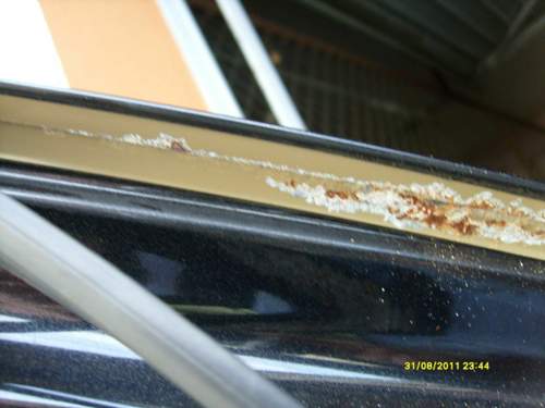

Habe meine Türen auch entrostet.
Der Rost ist unter den aufgeklebten Gummis zur Windschutzscheibe , richtig ?
Den Rost hab ich weggemacht und dann Rostumwandler drauf.
Über Nacht trocknen lassen und dann lackiert.

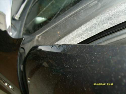

nein der rost ist nicht an den gummis, sondern direkt an der türkante von außen zu sehen! direkt an der A-Säule
ich hatte das so wie Zonki aber noch etwas massiver, habe mir ne gebrauchte Tür gekauft für 99 Euro

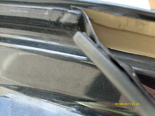

Das ist die A-Säule !!!
Der Rost kommt von unter der Gummileiste und wandert unterm Lack nach aussen wo man ihn sieht.

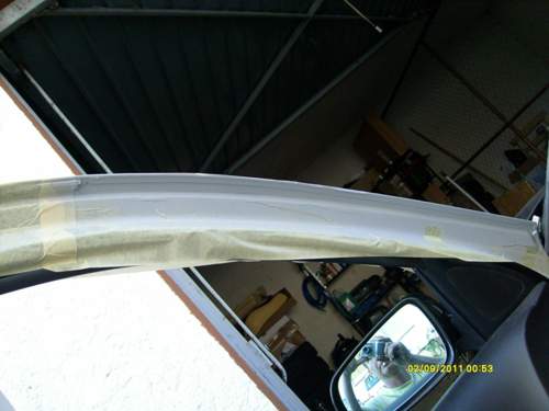

Habe es mit der Sprühdose lackiert, auf dem letzten bild ist der Lack noch nicht geschliffen (2000er Körnung) und noch nicht poliert.
Man sieht jetzt fast kein unterschied habe aber noch kein Bild gemacht.
Der Lack wirft blasen vom Rost drunter

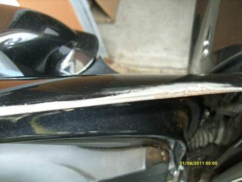

Rost abgeschliffen
Lackiert aber noch nicht poliert
Original geschrieben von Schyschka
@zonki101
sagt mal bitte bescheid wenn der Rost wieder durchkommt, kann ich mir schwer vorstellen, dass dies länger wie eine Saison hält!
Ich denke das es aufjeden Fall länger hält.
Den vorher war ja kein Lack unter Gummileiste.

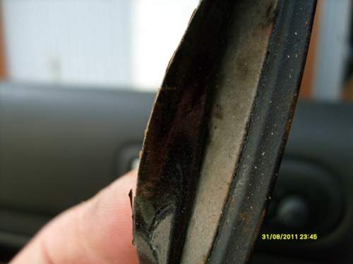

Die Dichtmasse hört auf wo die Leiste anfängt, dort wudre ein Klebeband über den Falz geklebt und drüber Lackiert und die Leiste drauf geklebt.
Drunter ist nichts ausser einem Hauch von Grundierung.
Jetzt ist ja Rostumwandler, Grundierung Grund und Klarlack drauf, das sollte schon eine Weile halten denn es kann ja kein Wasser mehr rein, das lief davor ja zwischen das Klebeband unde den Falz.
Hier war das Klebeband
Die Leiste mit dem Klebeband
Das letzte Stück klebeband mit Leiste
