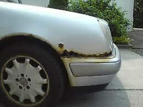

Rost am Vormopf
ich habe beim Frühjahrsputz an meinem S211, Bj 2006, Vormopf, kleine Bläschen unterm Lack am Falz ( Innenbereich) der hinteren Tür festgestellt.
Bin darauf zum Freundlichen. Dieser hat meine Befürchtung bestätigt, daß es sich um Rost unter dem Lack handelt.
Meiner Meinung nach ist das doch ein eindeutiges "von Innen nach Außen" rosten, müsste eigentlich von der 30Jährigen Rostschutzgarantie abgedeckt sein. Laut Aussage des Meisters ist dies nicht eindeutig ein "von innen nach aussen" rosten, es könnte auch eine "Undichtigkeit" sein.
Er hat entsprechende Bilder gemacht und diese zum Hersteller geschickt.
Leider hat der Vorbesitzer meines Autos, 2010 eine Inspektion nicht durchgeführt, ist auf jeden Fall im Serviceheft nicht abgestempelt.
Der Meister meinte, ich müsste deshalb wahrscheinlich einen Teil der Kosten selbst bezahlen.
Welche Erfahrungen habt Ihr mit Rost und Garantie bzw Kulanz gemacht?

Habe heute einen Anruf von meinem Händler bekommen. Die gute Nachricht:
Mercedes übernimmt 80% der Kosten , 20% muß ich selbst bezahlen, weil 1 Service nicht durchgeführt wurde.
Die Schlechte: Der Austausch der Tür und das lackieren sollen € 2000.- kosten, das hat mich doch glatt umgehauen. Werde noch eine andere MB Werkstatt kontaktieren.
Besser eine neue Tür und 400 dazuzahlen als da herumbasteln und der Rost kommt wieder ...

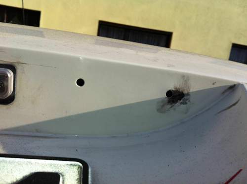

bei mir ist/war Folgendes am Mopf
S 211, E220CDI, im Werk abgeholt 16.01.2007

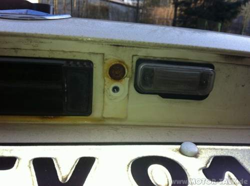

Anfang 2009 (80.000KM) sah ich braune Wasserspuren ums Nummernschild an der Heckklappe die nach dem polieren immer wieder kamen. Daraufhin Montierte ich die Chromleiste über dem Nr.-Schild ab und sie da 2 schrauben die unter der Chromleiste sitzen sind verrostet und deswegen auch die Hecktür im Umfeld.
Ab zum Freundlichen, Hecktür wurde im März 2009 neu lackiert.
Soweit so gut bis dieses Jahr die Gläser der Nr.-Schild Beleuchtung kaputt gingen. Neue gekauft und sie da haben sich ersetzt, zum kompletten tausch musste wieder die Chromleiste ab und siehe da eine Schraube ist wieder verrostet und die Hecktür hat mehr Rost als vor 3 Jahren, jetzt 222.333KM.
Wieder zum freundlichen, diesmal nicht mehr zu NL da die im Saarland von mir kein Auto mehr in die Hände bekommen. Der Autorisierte MB Partner stellte einen Kulanzantrag und Kopierte das Service Heft in dem die erste Reparatur auf mein damaliges drängen vermerkt wurde.
Wenige Tage später kam der Anruf, Kulanz mit 20% Eigenanteil! In Zahlen zwischen 200 und 300€, bei 250€ wäre das eine Rep von 1250,-€ darauf fragte ich ob die Hecktür neu kommt? Antwort NEIN! Es wird nur der Rost entfernt und neu lackiert!
Der KD Berater kann ja am allerwenigstens dafür da er das Auto nicht gebaut hat und mit der erst Rep nichts zu tun hatte, um so erstaunlicher finde ich das der Rost zum ersten Mal nach 2 Jahren kam, anstandslos gemacht wurde und nach weiteren 3 Jahren wieder da ist und jetzt zwar wieder gemacht würde aber mit Eigenanteil.
Diesen würde ich auch bezahlen wenn die Hecktür neu käme, aber dies ist nicht der Fall! Mir ist klar das ein Auto nicht für die Ewigkeit gebaut ist aber wie hier bei mir finde ich die Entscheidung von MB für eine Frechheit da es ja schon einmal gemacht wurde. Ich bin mir sicher das ich nicht den einzigen 211er hab der nach 2 Jahren an der Stelle rostet.

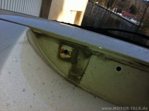

Von innen Rostet ja bei meinem NICHTS, kommt von den Schrauben und der Chromleiste!
Bilder der Innenseite der Hecktür und von der Chromleiste folgen, kann aber noch etwas dauern da er zur zeit bei meinem Freundlichen stehd da die Klimanlage undicht ist und Kältemittel verliert.
Bei der ersen Reperatur war der Rost auch nur an der linken Schraube die diesmal nichts hat.

Mein S211 rostet nach 3 1/2 Jahren unter der Chromleiste der Heckklappe.
Die Schraubenköpfe sind nur noch Rostklumpen und er Lack hat Blasen geworfen.
Warum sind dort keine Edelstahlschrauben? Diese würden nur 7 cent mehr kosten!
