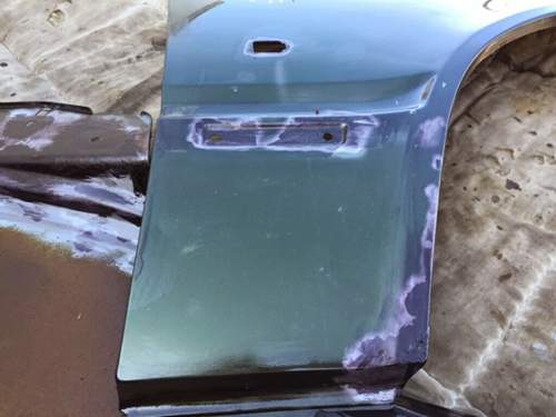

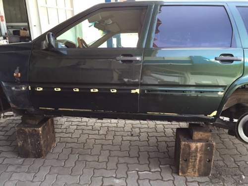

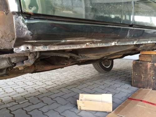

So, ein paar Bilder.
1&2 Die Nieten in den Radhäusern vo & hi.
3. Clipse an der Unterseite der Verkleidung
4. Der Rost (beide Seiten, auf die ganze Länge verteilt)
5. Rost entfernt
6. Mit 2K Epoxy Grundierung
7. sauber abgeklebt
8. Lackiert und im Bereich der Kontaktstelle mit der Verkleidung mit 3M Lackschutzfolie beklebt.
Die Clips bestellt man am besten vorher neu.
Die Pins der unteren fallen beim Reindrücken in den Schweller.
Die oberen löst man durch vorsichtiges Anheben der Verkleidung. Dabei gehen allerdings oft welche kaputt.
Originale neu sind unverschämt teuer, gibt's allerdings für einen Bruchteil in der Bucht.
Grüße Markus
