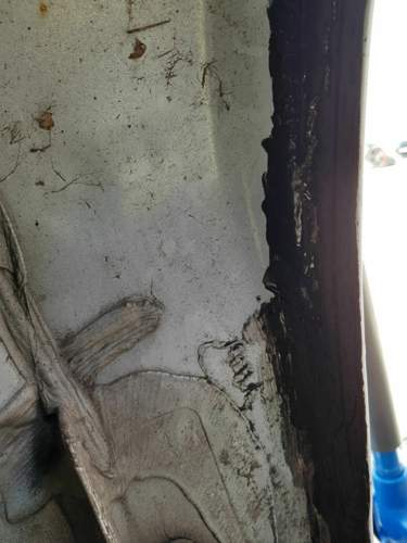

Hallo zusammen.
Ich habe heute meinem Insignia seit langem mal wieder eine Handwäsche, Lackreiniger und Wachs gegönnt.
Dabei ist mir leider aufgefallen dass er am Radlauf hinten rechts schon kleine blasen wirft...
Ich tippe mal auf Steinschlag... Wasser reingekommen... und nun blüht es langsam.
Wie lässt sich das am besten und günstigsten entfernen?
Kann an das via "Smart Repair" entfernen?
Wie würde man da vorgehen? Rost mechanisch beseitigen und dann beilackieren?
Wo liegt man da preislich in etwa wenn man das fachgerecht entfernt haben möchte ohne das man die ausgebesserte Stelle stark sieht?
Danke euch im voraus.

Vernünftig schleifen und zweimal Brantho Korrux drauf, danach Deck- und Klarlack, von innen zusätzlich Wachsspray.

Ist es schlimm wenn es bis Sonntag jetzt erst mal so "nackt" ist wie auf dem Bild zu sehen?
Ich werde dann mal diesen Schutz weiter abtragen bis ganz ich hoffentich wieder auf normales Metall stoße... dann alles mit Hammerite Lack bepinseln (den kann man ja auch Rost auftragen) und dann hoffen das es 3 Jahre halten wird... kann ich davon ausgehen?
Ob das nun offen ist... ist auch egal. War es eh schon und Rost holt sich seine Nahrung (Luft und Wasser, Wasser hats auch in sich drin). Wenn du das beheben willst, dann gibts besseres als Hammerite.
Wurde hier alles schon zigfach besprochen.
Ich würde jetzt mal gründlich suchen wo noch was ist (Wenn überhaupt) + dann mit Eigenarbeit das richten lassen.
Mit Hammerite bepinselt, und dann noch mit irgend einer art Fett/Fluid Film geflutet, bekommste da auch noch 3x TÜV drauf... Minimum 😁
Wenn nicht du das mit Leinöl oder FF von innen flutest wird es länger als drei Jahre halten. Von außen sollte halt wieder ein dicker Lack drauf wie brantho oder hammerrit.

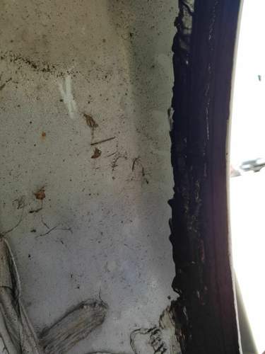

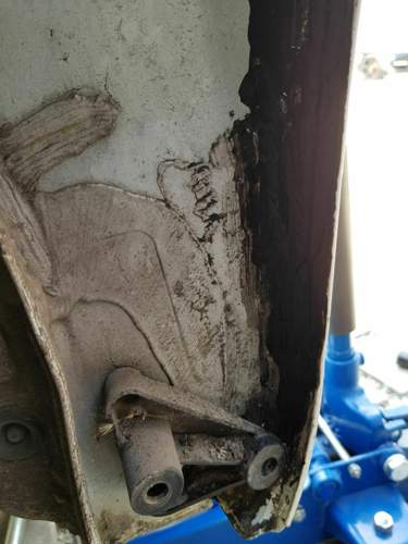

So..die äußere Schadstelle habe ich provisorisch nach dem abschleifen noch mit Rostumwandler bearbeitet zur Sicherheit und mit dem Opel Lackstift Farbe & Klarlack aufgetragen... sieht man nur wenn man direkt daneben steht...aus der Entfernung sieht man es eh nicht...
Am Radlauf innen habe ich so viel von der Dichtmasse entfernt bis ich wieder in rostfreien "Gegenden" war.
Anschließend mechanisch mit Drahtbürste entrostet und danach 2 dicke Schichten Hammerite Rostschutzlack drauf... auch weit über die Stellen hinaus um wirklich einen hoffentlich Luftdichten Abschluss hinzubekommen.
Lasse das ganze jetzt etwa 4 Stunden trockenen und montiere dann wieder die Rashausverkleidung.
Reichten da die 4 Stunden oder lieber länger warten um die Lackschicht nicht zu beschödigen mit der Radhausverkleidung?
In 2 Tagen werde ich dann zur Sicherheit noch alles mit FluidFilm ASR fluten und dann nächsten Sonntag noch Fluid Film Perma Film in dem ganzen Bereich verstreichen...

Wenn du das nächste mal den Radlauf mit dem Hochdruckreiniger sauber machst ist die Chance größer das der Lack hält. Dazu direkt vor dem Lackieren mit Bremsreiniger säubern.
Ab wann die Farbe grifffest ist steht hinten drauf 😉
Da sieht man doch schon einen Stopfen wo man Hohlraumversiegelung einbringen könnte.
Hatte ich vergessen zu erwähnen... nach dem mechanischen Reinigen habe ich alles noch mit Bremsenreiniger sauber gemacht bevor ich das Hammerite aufgetragen habe.
Da ich eh noch einige Dosen Fluid Film habe werde ich da auch noch was reinpusten dann ... der Stopfen ist mir gestern gar nicht aufgefallen. Danke für den Hinweis! 🙂
Besser ist es wohl Siliconentferner vor dem Lackieren zu verwenden.
So nebenbei: die Radaufhängung in Bild 7/8 empfinde ich bereits als "schön Rostig".
Das müsste bei dem FZ-Alter auch nicht unbedingt so sein....
Sieht auf dem Bild schlimmer aus als es ist.
In 7 Wochen habe ich Urlaub... da werde ich eh mal alle Radläufe demontieren und alles kontrollieren... Unterbodenschutz erneuern/auffrischen und die Hohlräume nachbehandeln.
