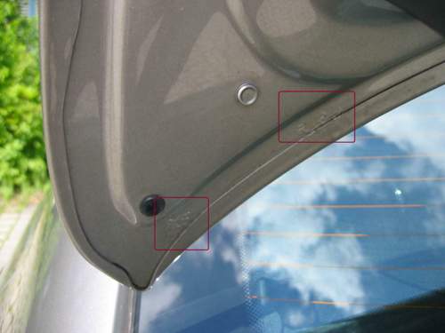

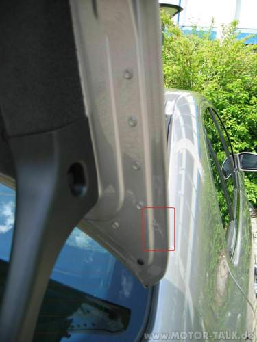

Ich habe gerade eben die innenverkleidung vom Heckdeckel abgebaut,
und dabei ist mir aufgefallen das sich in der innenpfalz vom Kofferraumdeckel am rand einige rostblasen gebildet haben.
Frage an euch habe ich an dieser stelle noch anspruch auf Kulanz beseitigung bei Mercedes?
Zur besseren beurteilung im anhang ein paar Bilder.

Ja hast Du.
Lass die Blasen so wie sie sind und fahre zur NL.
hatte bei meinem vorigen 210er sogar 4 neue türen bekommen wegen rost
also denke ich in deinem fall auch 100% garantie😁
Wenn es einer der allerersten 211er ist, sind die 8 Jahre Rostgarantie eben um. Aber das sollte keinen Einfluss auf die Abwicklung haben. Hier sollte großzügig Kulanz gewährt werden.

Soweit ich weiß ist doch der Kofferraumdeckel bei der Limo aus Alu?😕
Alu oxidiert (weißlich) aber, gibt genauso hässliche Blasen. Eisen bzw. blech korridiert, also rostet bräunlich.
Richtig, der Deckel ist aus Alu. Aber nartürlich sollte die Falz so nicht aussehen. Fahr zum freundlichen und zeige das mal. Normalerweise wird man sich was einfallen lassen.
Berichte mal wie es Dir ergangen ist.
Auf jeden Fall zum 🙂 und einen Kulanzantrag stellen lassen, an eine 100% Kostenübernahme glaub ich aber nicht.

Anbei die Bilder.
Heckdeckel-links-2
Heckdeckel-rechts

1. Ich habe das Problem selbst erkannt als vor gut 2 Jahren die ersten Berichte hier im Forum über Alu Korrosion am Heckdeckel der Limousine zu lesen waren und habe das bei MB angesprochen und gebeten einen Kulanzantrag zu stellen.
2. Fahrzeug ist selbstverständlich, wie schon geschrieben, lückenlos in Daimler Niederlassungen / offiziellen Mercedes Werkstätten gewartet worden.
3. Alle Kulanzanträge wurden mit dem Hinweis "zu alt" (damals 6 Jahre) abgelehnt. Ein Schreiben nach Mastricht hat auch nichts geholfen, soweit zu den Fakten.
Es sollte aber jedem klar sein, daß Kulanz eine FREIWILLIGE Leistung ist und es keinen Anspruch auf Beseitigung solcher Mängel nach Ablauf der Garantie / Gewährleistung gibt.
Welche Schlußfolgerungen ein jeder aus solch einem Vorgehen des Herstellers zieht, ist dann ein anderes Thema.
