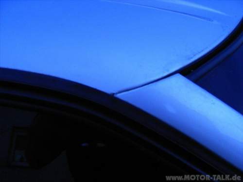

Schau dir die a-säule von meinem 80er im anhang an, das war auch reparabel. 😁

Lass mich mal panik schüren. Das loch in der a-säule hat so angefangen... 🙁

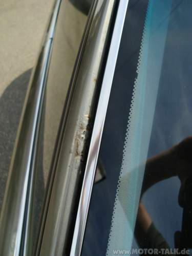

Aber im Bezug auf Dichtungen kann ich schonmal sagen: Es ist nicht in der Nähe der Dichtung der Wisu, sondern mehr in Höhe Seitenfenster. Das Foto machts morgen klarer.

Es ist leider nicht an der Leiste. Ich glaube auf dem Foto kann man es auch nicht so richtig erkennen 😠
Pict1519
Ausbessern lassen.  Sollte eigentlich ne Kleinigkeit sein.
Im Zweifelsfall falls auch noch die Windschutzscheibe einen Steinschlag etc hat gleich Scheibe Raus, Ganzen Fensterrahmen kontrollieren, ausbessern lassen neue Scheibe rein und Ruhe. Zweite Option ist halt mehr für Liebhaber bringt einem aber finanziell vermutlich auch ned um 😉
