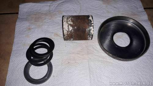

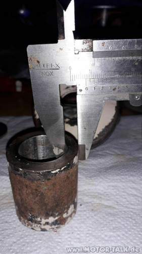

Meinte die Distanz die ober dem Lagerdeckel mit einer keilnut auf der Spindel sitzt, direkt unter der Mutter.
MFG
MFG
Diese Hülse meinst ??
Bild 2 ohne diese.
Mfg.
20180919-185617
20180919-185658
20180919-185946
Ganz genau
So ich hoff du erkennst alles.
20180921-124437
20180921-124458
20180921-124908
+2

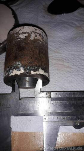

Vielen Dank, Innendurchmesser 28mm oder?
MFG
Jawoll.

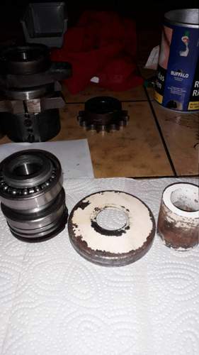

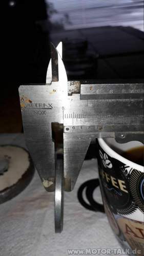

Diese kommen unter die grosse Abdeckscheibe über das Kugellager, danach die Hülse.
Hier die anderen Scheiben.
Die dicke und dünnen.
Mfg.
Hülse innen.
20180921-160648
20180921-160527
+4

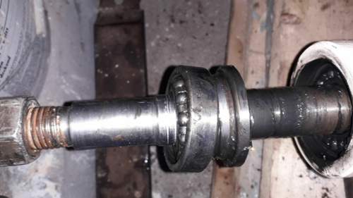

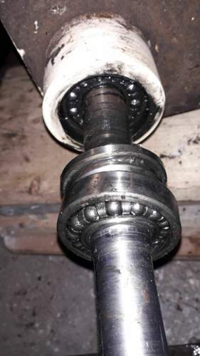

Noch das obere Lager entfernen ,raus ist die Spindel .
Dicker Abzieher hilft dabei.
Mfg.

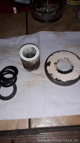

Was viele Teile in so einer Säule stecken und das alte Fett.
Zuerst diese anzahl an Lager und Scheiben sitzen oben an der Säule.
Danach gehts mit der Halterung für den Hubwagen weiter ( morgen Fotos davon).
Unter diesen die Teile der Tragmutter plus Halterung.
Darunter der Kugelring und Sicherungsmutter.

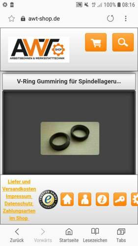

Ganz unten an der Spindel wo sie im Flanschlager sitzt kommt ein "" Simmering,leider bei mir ohne seine Feder.
Mfg.
Lager.
Scheiben unterhalb Halterung Hubwagen.
Hülse mit Tragmutter.
+10

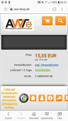

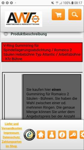

Der besagten Simmering ist eine Spindellagerungsabdichtung aus Gummi gibts dort neu.
Wie viele andere Teile zu der Bühne.

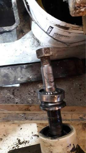

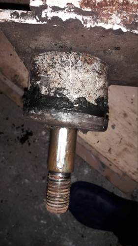

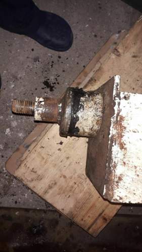

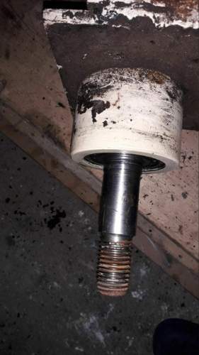

Ab morgen versuch ich die dicken Bolzen aus den Hubwagen zu bekommen,sie sind ein wenig festgegammelt in den Tragarm.
Werden soweit wieder geglättet das sie dort ohne Probleme wieder einzustecken sind.
Beim längeren Tragarm gibts noch eine Öffnung an der Unterseite denk um ihn zu zerlegen .

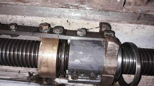

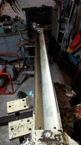

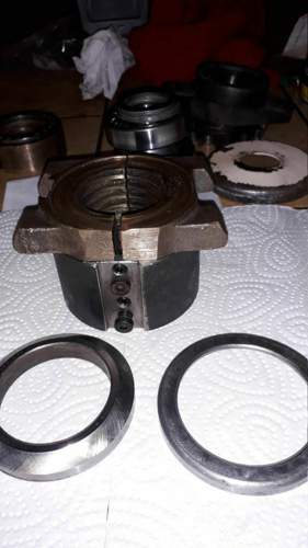

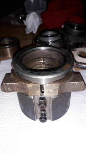

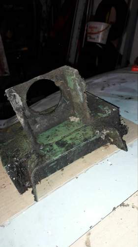

Eben mal die Tragmutter mit der seitlichen metallleiste wo das Sperrblech und Spindelöler drann ist zusammen auf das Maß eingestellt was in der Betriebsanleitung steht,auf 25 mm.
Hoffe das es so richtig ist,bevor ich das ausgebaut hatte lag der Abstand bei 17 mm,denk das wäre schon unter der Grenze.
An der Sicherungsmutter soweit alles ok,die Gewindeflanken alle gleichmässig.
Auch gut zu erkennen die Aufnahme über der Tragmutter für den Hubwagen er hat leider auch eine abnutzungsstelle,wo die roten Punkte sind.
Mfg.

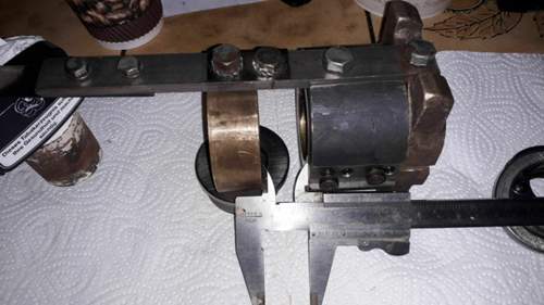

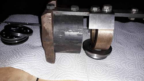

Moin Moin !

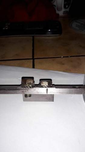

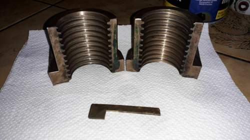

Der Abstand zwischen Trag- und Sicherungsmutter ist in erster Linie zweitrangig. Auf dem Verbindungsblech sollte doch eine Strichmarkierung sein, ich würde es so montieren , dass dieser Strich an einer markanten Stelle steht. Den Verschleiss kann man dann am Strich ablesen.
Wenn ich das richtig verstanden habe , sind die Hälften der Tragmutter unterschiedlich verschlissen. das deutet auf einen Montagefehler hin. An den neuen müssen 2 Abstandsstreifen sein , diese sind mit einzubauen! Diese Streifen ersetzen das Material , das beim Zersägen der Tragmutter in 2 Hälften verloren geht. Fehlen die Streifen , so ist an der Trennfuge der Hälften immer ein leichter Absatz , so das der Schlitten nur auf einer Halbmutter hängt. Zumindestens solange, bis sich die Flanke der Halbmutter abgeschliffen hat auf das mass der anderen. Dummerweise kann sich das bei Drehrichtungswechsel ändern , so dass dann auch noch ein abnormer Verschleiss auftritt.
MfG Volker
Ein Strich an den Verbindungsblech ist vorhanden.
Ja Verschleiss nur an einer Seite.
Und an dieser Seite war nur ein Abstandsstreifen.
Er ist 2 mm dick,und im Bild mal eingesteckt.
An der anderen Seite 2 Abdrücke von den 2 kleinen Inbusschräubchen.
Wofür wären dann diese kleine Inbusschräubchen an der Hülse der Tragmutter ??.
Die anderen beiden sind ja für den Rollenbügel Abdeckband.
Werde mal die Motorsäule die Tage vornehmen vieleicht ist es ja dort richtig.
Mfg.

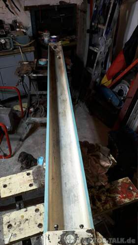

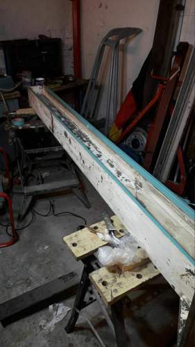

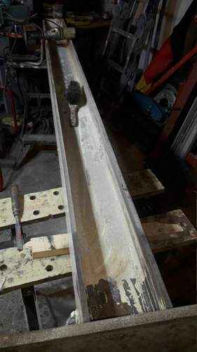

Heute mal Gegensäule vorgenommen.
Innen nochmal gereinigt und geschliffen.
Dose Farbe auf und los,vorher die Flächen wo die vorderen Laufrollen sich bewegen abgeklebt.
Weiter ist mir aufgefallen am Mitnehmer für den Hubwagen dort wo die Tragmutter sitzt ein grosser Abdruck von der Scheibe der Tragm.
Das Gummiteil sitzt über den Flanschlager mit einer Schlauchschelle gesichert.
Mfg.

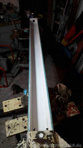

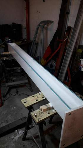

Nabend.
Mit Farbe siehts gleich anders aus.
Heu mal die andere Seite geschliffen abgeklebt und lackiert,morgen 2te mal.
Das blaue ist Tape.
Zur Farbe es ist änlich Hammerite kommt von Wilckens Farben.
Wenn diese Säule fertig ist gehts mit den Hubwagen weiter.
