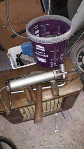

Moin.
Gestern mal mit meiner Fettpresse ober an den Fettnippel neues Fett reingedrückt,das alte kam sofort in schwarz raus.
Da ich keinen Abzieher habe und weiter nichts beschädigen will ( unabsichtlich ) werd ich die Scheibe drinn lassen und sie wieder mit den 2 Muttern sichern.
Zum bearbeiten der Säule kann ich ja die Spindel abkleben so das dort nichts drann kommt.
Entfetten geht ja so.
Und zur Tragmutter komm ich auch.
Mit einen Heizkörperpinsel ereich ich jede Ecke dort.
Und das elektrische da frag ich mal unseren örtlichen Fachmann (Elektrofirma).
Mfg.

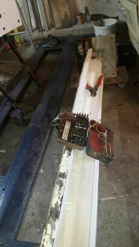

Heut mal Säule gedreht ,liegt nun auf beiden Rollwagen.
Morgen bau ich den Elektrokasten ab,und fahr mal guggen ob ich was änliches neues bekomm.
Besorg mir ein din a 4 Blatt und werde dort die Schaltleiste aufmalen und die einzelnen Kabelnummern darauf übertragen wie sie jetzt an der Leiste sind.
So komm ich nicht durcheinander beim neuverkabeln.
Mfg.

Kasten ist ab und rest fast grundiert.
Im Bild die Kabelbelegung an der Leiste.
Die Öffnung in den Kabelkasten werd ich erweitern ,und die Kabel verlängern ein Stück so ist das zu eng.
Mfg.

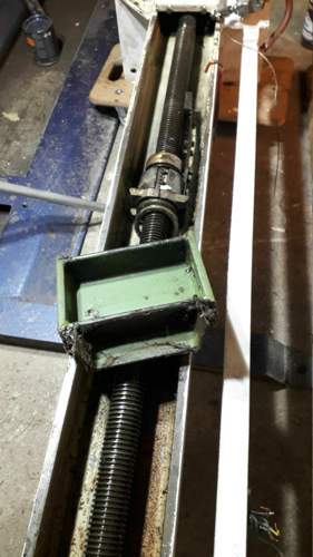

Motorsäule gedreht liegt nun mit Spindel oben.
Endschalter unten auch soweit sauber.
Spindel ,Tragmutter etc folgt nun.
Mfg.
