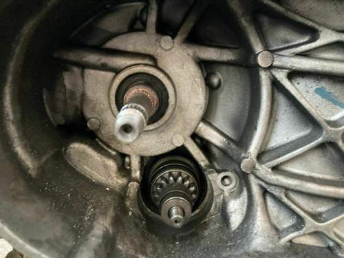

Hier mal ein paar Bilder…
Schlagschrauber meinte ich ja hahaha aber habe jetzt eh schon alles offen…
Stehe jetzt vor den Ringen.
Sieht es aus, als müssten die mal gewechselt werden?
Ringsum ist etwas feucht und auch angetrocknetes Öl in der vario.

Servus, also habe das ausprobiert… hab ne Tüte benutzt aber… es kam Benzin hinein. Und nicht nur getropft…
Kurzes Update:
Habe die beiden simmerringe rausgeholt. In beiden Öffnungen, wo die simmerringe drinn waren, ist es feucht und in einer der Öffnung riecht es nach Benzin…. Bzw. riecht auch ein Ring nach Benzin und der andere nach einem Geruch, den ich so noch nicht kannte und nicht identifizieren konnte.
Meine Frage: ist das normal?
(Habe gehört, dass alles trocken sein muss…)

Wenn du mich fragst ist, bzw war, der Simmerring auf der Varioseite total schief drin.
Auf dem Bild schaut es zumindest so aus.
@Fashionbike schrieb am 25. Juni 2021 um 22:07:48 Uhr:
Auf der linken oder rechten Seite? Würde dann morgen nochmal nachschauen
Nein nein.
Ich meinte den A l t e n Ring auf der Varioseite als er noch drin war. Aber den hast du ja schon raus.
Klopfe den neuen Ring nicht zu weit hinein sonst verschließt der Ring eine Schmierbohrung.
Bündig + 1 mm reichen.
