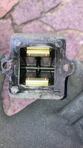

Servus Leute, hatte jetzt mal kurz Zeit zu schrauben dann ging natürlich wieder direkt der Regen los…
Habe es leider nur geschafft die Membrane auszubauen und Fotos zu schiessen.
Findet Ihr, dass meine Membrane und auch dort, wo die Membrane drin sitzt gut ausschaut??
Bin immer noch auf Fehlersuche…
Plötzlich kommt wieder kein Sprit in den BrennRaum… die ZK riecht nach etwas kann aber nicht den Geruch identifizieren… warte derzeit immer noch auf ein neues Kompressionsmessgerät.
Habe auch nicht mehr viel Sprit im Tank aber der Vergaser füllt dich noch…
Der Kurbelraum sieht nicht geflutet aus.
Diesbezüglich also Fehlalarm.
Die Membrane kann man auf den Bildern schlecht beurteilen, normalerweise hält man die gegen das Licht und schaut nach dem Lichtspalt.
Wenn du herausfinden kannst, wonach die Zündkerze riecht, wäre das hilfreich.
Wenn eine Zündkerze nach Getriebeöl oder Diesel riecht, hat man die Ursache meist gefunden.
Die Membrane würde ich optisch nicht beanstanden. Nur was ist das auf Bild 3? Etwa ein loses Teil?
Also habe mal nen Kollege gefragt… der meinte dass Sie etwas nach Diesel Right getankt habe ich aber sicher Super… und er ist sich nicht 100% sicher
