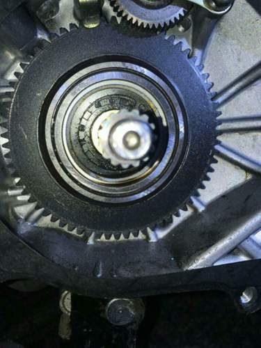

Hallo Mario,
bei deinem Fahrzeug sollte es klappen, den Roller per E-Starter auch bei abgebauter Vario zu starten. Dazu müßtest du mal am Anlasserfreilauf kräftig rütteln. Wenn der Freilauf sich nicht nach “außen“ von der Kurbelwelle wegbewegen kann (so wie man die beiden Kegelscheibenhälften der Vario abzieht), wird er auch beim Betätigen des E-Starters nicht abfallen. Das Starterritzel und die Verzahnung des Anlasserfreilaufs sind bei deinem Fahrzeug ständig im Eingriff.
Deinem Foto nach zu urteilen, wird der Freilauf durch das Starterritzel in seiner Position gesichert und kann dadurch nicht abfallen.
Gruß Wolfi

Hallo Wolfi,
besten Dank für deine Antwort. Da habe ich aber noch ein paar Fragen zu.
Dieser Freilauf ist da locker drauf: https://www.nova-motors.de/ersatzteile/grido-lj50qt-h/anlasserfreilauf und lässt sich nach dem Entfernen der Vario mit den Gewichten auch so abnehmen. Wenn ich den Motor starte wenn dieses Teil noch drauf ist, wird es ja abfallen. Oder ist dahinter das Ding mit dem großem Ritzel das Ding von deinem Bild? Bei NovaMotor heißt das Teil nämlich auch Freilauf, daher bin ich grad ein wenig irritiert. Wenn dieses Ritzel also festgehalten wird, dann kann ich den Motor mit E-Starter gefahrlos starten?
Was meinst du zum Thema Ölverlust beim Simmerring? Ist das schlimm? Schön sowieso nicht, aber muss es unbedingt auch jetzt schon gemacht werden? Denn, sind wir mal ehrlich, wenn alles Ersetzen in der Vario nichts bringt, muss ich mich ja an die Kurbelwelle wagen und dann kommen die Simmerringe und Lager sowieso gleich mit neu.
Mario
Hallo Mario,
deine Aussage “Dieser Freilauf ist da locker drauf“ mit dem Link auf die Seite von Nova Motors verwundert mich, weil auf diesem Foto von dir der Anlasserfreilauf noch auf der Kurbelwelle sitzt und auch das Starterzahnrad zu sehen ist.
Oder stammt das Foto etwa nicht von deinem Roller?
Gruß Wolfi

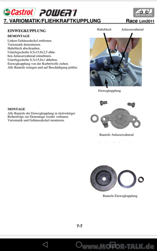

PS: Das Bild des Anlasserfreilaufs in meinem Post war nur als Hilfestellung gedacht, damit du das Bauteil eindeutig zuordnen kannst.
Edit: Hab noch eine Seite aus einem Werkstatthandbuch von ATU beigefügt. So ähnlich müßte es auch bei deinem Roller aufgebaut sein, d.h. zur Demontage des Anlasserfreilaufs muß zuerst das Anlasserzahnrad abgeschraubt werden.
Anlasserfreilaufdemontage

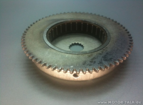

@Alex1911 schrieb am 21. September 2017 um 18:53:35 Uhr:
Hallo Mario,
deine Aussage “Dieser Freilauf ist da locker drauf“ mit dem Link auf die Seite von Nova Motors verwundert mich jetzt nicht mehr.
Hallo Mario,
hab mir die Ersatzteilliste und dein Foto nochmal genau angeschaut.
Der “Anlasserfreilauf“ besteht aus mehreren Teilen: Auf deinem Foto steckt wohl nur noch der Zahnkranz des Freilaufs auf der Kurbelwelle, den Rollenfreilauf hast du abgezogen. Dann klappt das Anlassen mit dem E-Starter leider nicht, wenn der Freilauf nur lose aufgesteckt ist und erst durch die festgeschraubte Vario an seinem Platz fixiert wird.
Gruß Wolfi
Japp, das Bild bzw. der Link vom mir stammen von dem Onlineshop, wo das Teil was ich abgezogen habe zu sehen ist. Dort heißt es auch Anlasserfreilauf. Das ist das Teil das locker auf der Kurbelwelle saß und was ich so entnehmen konnte. Bei dem angehängte Bild von meinem Roller sieht man, dass das große Zahnrad (von deinem ersten Bild) noch montiert ist und mit den Anlasserzahnrad in Verbindung ist. Ein Lager ist da ja auch eingepresst (oder was ist das silberne Ding um den Simmering?). Ich gehe daher davon aus, dass das Bild von dir das noch montierte Zahnrad ist und ich quasi nur die Einwegkupplung in der Hand hatte.
Benötige ich diese Einwegkupplung um per E-Starter zu starten oder klappt das auch ohne? Denn das große Zahnrad ist ja (so wie es aussieht) weiterhin (wie auf dem angehangenen Bild zu sehen) mit dem Anlasserzahnrad verbunden. Müsste dann doch eigentlich gehen, oder täusche ich mich da?

Ohne diese “Kupplung“ funktioniert es nicht. Es dreht sich in dem Fall nur das Starterritzel und der große Zahnkranz, aber es gibt keine kraftschlüssige Verbindung zur Kurbelwelle.
Edit: Zu deinen weiteren Fragen in Sachen Ersatzteilbeschaffung würde ich an deiner Stelle auch mal bei ATU nachfragen. Dein Roller hat doch einen 2T-Motor, der meines Erachtens den ATU-Rollern sehr ähnelt. In einer Filiale könntest du deine ausgebauten Teile auf den Tresen legen und direkt vergleichen.
PS: Irre ich mich, oder ist die eingefügte Seite aus dem Werkstatthandbuch zum Ausbau der Starterkupplung verschwunden. 😕
Hinweis: Werkstatthandbücher hat ATU übrigens vor geraumer Zeit auf ihrer Homepage gratis zum Download angeboten.
