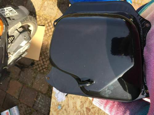

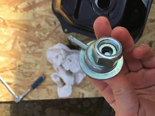

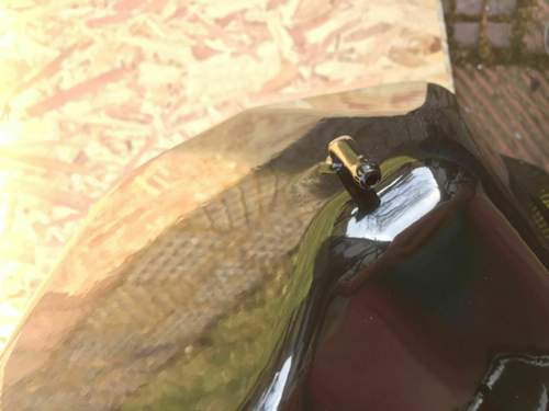

Spacer drin - sofort angesprungen (Yippi) ich habe ja nen neuen Tank bestellt aber wie soll ich daran die Unterdruckbuchse verbauen? Der Tank war explizit für meinen Roller ausgewiesen

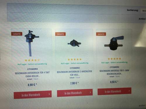

Weil du für den Tank den verkehrten Benzinhahn hast.
Sowas blödes...Das ist alles von Zweiradteile.net da gibt’s nur einen Tank und ich habe den linken Hahn genommen weil der aussieht wie der der verbaut ist... Dann ist es der mittlere oder? Der dritte ist ja manuell. Brauche ich überhaupt einen? Der Tank sieht aus als wäre es nur gedacht den Benzinschlauch anzustopseln. Ich dachte wenn das ohne Hahn konzipiert ist macht es sicher nichts wenn meiner nicht mehr so gut schließt und habe jetzt einfach mal nen Filter dazwischen. Im Stand läuft er super. Mein Plan wäre nun so 1. den Tank ein bisschen leer zu fahren und ihn dann 2. in ner DIY Werkstatt zu tauschen damit der Umwelt nichts passiert. Der Überlauf des Vergasers ist trocken (hab extra noch gewartet) ein bisschen bin ich auch Versucht es so zu lassen und mal ab und zu den Filter zu reinigen 😉
.jpg
So lange das Schwimmerventil im Vergaser korrekt schließt funktioniert es auch ohne Benzinhahn.

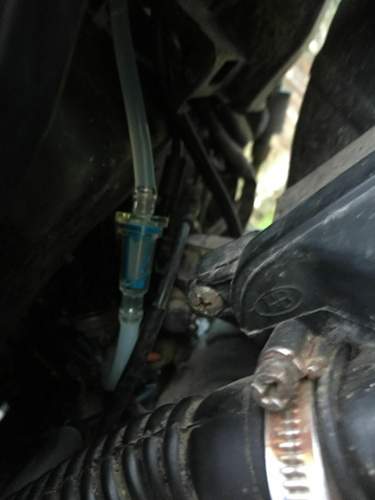

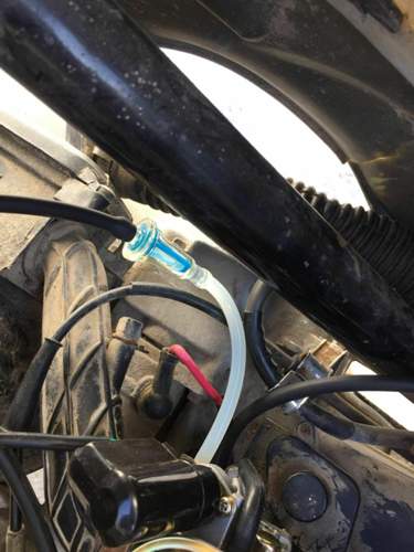

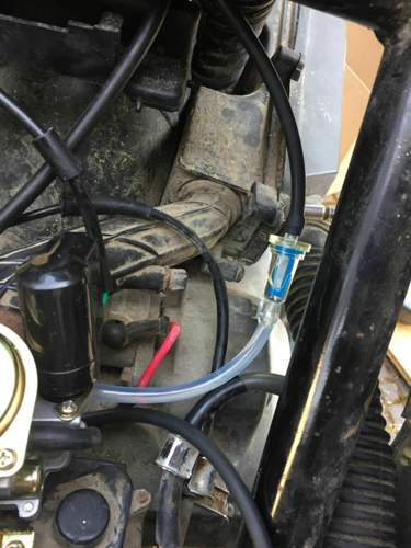

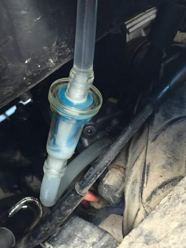

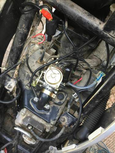

Ich habe den Unterdruckhahn jetzt getauscht (zum alten Tank passt er ja) und auch gleich die Leitungen.
Bild 1 (vor Tausch des Hahns) nach ca 15 km Fahrt ist der Schlauch weiß statt transparent
Bild 2 nach Tausch des Hahns und auch der Leitung von Filter bis Hahn. Es sieht aus als wäre Joghurt drin. (Das Benzin habe ich vorher in einen Transparenten Kanister das war klar und man sah auch keine Partikel)
Bild 3 ich musste 50km heim fahren da ich den Tausch usw in der alten Heimat mit meinem Bruder gemacht habe. Die Suppe hat sich geklärt, der untere Schlauch bleibt weiß.
Hat jemand schonmal sowas gesehen? Ich kann mir vorstellen dem unteren Teil wurde zu warm daher die Verfärbung (er hat den Vergaser nicht berührt) habe alles weiter hochgespannt. Können die Flocken daher kommen, dass sich die Schläuche auflösen? Es ist ein Benzinschlauch aus dem Fachhandel wobei der mitgelieferte Benzinfilter gleich mal undicht war (hatte Gott sei Dank noch einen) und das an Tag 1 der Nutzung
Auf Bild 1 ist der Schlauch vor dem Filter ja noch schwarz, daher kann man nicht erkennen, ob der Sprit klar ist.
Für mich sieht es auf Bild 2 so aus, dass der Kraftstoff nur hinter dem Filter trüb wird.
Löst sich das eventuell der Filter auf?
Oder hat damit mal jemand Farbe gefiltert?
Das sieht man leider nicht auf dem Bild aber es kamen von oben so dicke weiße Flocken
Man geht immer zur Quelle des Übels und das ist der Tank.
Alter Tank drin gelassen, nicht gespült. Gott weiß was da drin ist außer Rost.
Mach doch einfach den Schlauch am Vergaser ab, in ein Gefäß halten und starten, oder einfach am Unterdruckschlauch saugen bis man sieht ob es klarer wird.
Bleibt das trübe nur hinter dem Filter, dann löst der sich wirklich auf.
Wurde doch der neue gekaufte Tank verbaut, oder nicht?
Wer weiß was da drin war.
@garssen schrieb am 27. März 2021 um 11:51:27 Uhr:
Das wäre eine Möglichkeit, irgendwelches Konservierungszeug, damit der nicht schon vor dem Verkauf rostet löst sich durch den Sprit
