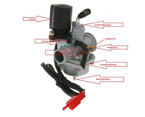

Moin Leute ich bin’s wieder Ich habe mir vor kurzem einen Generic xor 50 gebraucht gekauft paar Tage später dann einen neuen vergaser gekauft da bei dem alten am E-choke das Gewinde der Schraube gebrochen war jetzt zu meinem Problem der neue vergaser war Defekt der Schwimmer hing fest reparieren brachte auch nichts habe mir darauf hin einen neuen bestellt aber der Roller will nicht anspringen. Ich habe mehrmals gekickt damit Benzin in den vergaser läuft ich habe bereits Startpilot in den Luftfilter gesprüht dann ging er ganz kurz an und direkt wieder aus Was kann das sein bitte um Hilfe bin kein Roller Experte. Ps: Bei dem neuen vergaser ist ein Anschluss mehr wie bei dem alten wie auf den Bildern zusehen habe ich vielleicht was falsch gemacht ?

Also habe gerade nochmal den Benzinschlauch vom vergaser entfernt Hab paar mal gekickt und bemerkt das kein Benzin raus kommt ? Nur wen ich am unterdruckschlauch sauge
Habe darauf hin den Benzinhahn entfernt konnte nichts sehen dann habe ich den wieder ran geschraubt und den Roller gestartet dann lief er 1 min aber hatt auch kein Gas angenommen und ging wieder aus
Das Problem mit den Membranhähnen füllt ganze Foren... Hatte ich bei meiner Piaggio auch. Da spielen viele Faktoren eine Rolle.
1. Dichtheit der Unterdruckleitung (Schlauch)
2. Trägheit der Membran
3. Unterdruckentwicklung im Vergaser
Ich vermute, das das Ding nicht aufgeht, da Dein neuer Vergaser einen geringeren Unterdruck im Ansaugtrakt entwickelt.
Ich hab da noch was für Dich...
Die Vergaserbelüftung einfach mit dem Schlauch so verbauen- NICHT zu machen
Was kommt wo ran

Danke für die Antwort ja klingt logisch das der Schwimmer nur soweit hoch klappt wen ich den Deckel abnehme aber ich denke mein Problem liegt irgendwie am Unterdruck da ja kein Benzin aus dem Schlauch kommt wenn ich kicke oder den e starter benutze aber wen ich am unterdruckschlauch sauge kommt es raus
Normalerweise springt der Roller mit dem Benzin aus der Schwimmerkammer an, Dann ist der Unterdruck merklich höher, schon mal probiert, ob der Benzinhahn dann aufgeht? Wenn nicht, hast Du 2 Möglichkeiten: versuchsweise neuen Membranhahn kaufen oder umrüsten auf manuellen Benzinhahn. Da wärest Du nicht der erste...
