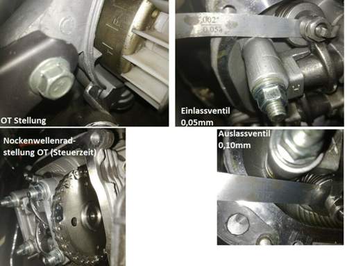

Hallo Leute.
ich bin hier echt am Rätzeln ich habe mir neuen Zylinderkopf eingebaut und der Roller springt nicht an😕 Steuer Zeiten und Ventile sind 100% eingestellt , wenn ich jetzt meinen alten Zylinderkopf einbaue springt der Roller sofort an , ich habe den neuen Zylinderkopf schon einmal umgetauscht wegen material Fehler da war das Gewinde von dem Zündkerzen loch nicht ok , daher hatte ich den alten Zylinderkopf wieder drauf gebaut und er sprang sofort an nach ein paar kicks , jetzt ist der neue Zylinderkopf drin und der Roller tut noch nicht einmal so als wollte er an Gehen.
Zündfunken ist deutlich da
Sprit bekommt er auch
Luftfilter ist neu
Vergasser ist Blitzblank sauber
alle schleuche sind neu.
ich verstehe nicht warum es noch nicht einmal zu einer zündung kommt 😕

Überprüfe Steuerzeit + Firepoint
das ist richtig ich sehe den funken besser je dunkler es ist aber ich kann ihn sehen natürlich nicht wenn das Einlass Ventil geschlossen ist.
so der Zwischenstand ist das mir der Verkäufer nun kostenlos den 3ten Zylinderkopf schickt, bin ja mal gespannt.....

Da ist nix verschoben , ich habe ja extra für den Verkäufer noch ne kleine doku gemacht das man ein einbau fehler ausschließen kann.
Steuerzeit-ot

Ventilspiel-einlass
